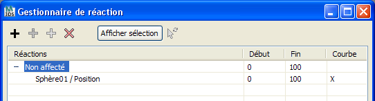

  4. Ouvrez le groupe de fonctions Mouvement . Dans le panneau déroulant Affecter contrôleur, cliquez sur la piste de position pour la sélectionner.
  5. Dans le panneau déroulant Affecter contrôleur, cliquez sur (Affecter contrôleur).
  6. Dans la boîte de dialogue Affecter contrôleur, cliquez sur l'option Réactions de position pour la sélectionner, puis cliquez sur OK.
    Cette opération affiche la boîte de dialogue Gestionnaire de réaction. La liste Réactions indique que la position de la sphère a été traitée en tant qu'esclave et qu'une entrée maître existe, mais qu'aucun mouvement ne lui est affecté. Le contrôleur Réaction utilise le mouvement du maître pour contrôler des esclaves.

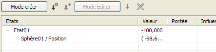

    Le texte « Non affecté » est remplacé par la piste maître qui est alors appelée « Boîte001/Position X ».
    En outre, un nouvel état, Etat001, s'affiche dans la liste Etats, en dessous de la liste Réactions.
    Vous trouverez ici un exemple du contrôle mécanique de base appliqué par le contrôleur Réaction : pour chaque paire maître/esclave, vous pouvez spécifier le nombre d'états voulu, tels que définis par des valeurs pour les pistes esclave et maître. Le premier état, créé automatiquement lorsque vous avez ajouté le maître, spécifie que lorsque la boîte est à la position -100 sur l'axe X, la sphère doit être à la position (-100,0,50). Dans ce cas, vous contrôlez trois paramètres (la position de la sphère sur les trois axes) par un seul (la position de la boîte sur l'axe des X). Il est plus commun d'utiliser des rapports 1/1 pour les paramètres maître/esclave.

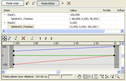

  13. Dans la boîte de dialogue Gestionnaire de réaction, cliquez sur l'entrée Sphère001/Position en dessous d'Etat002 pour la mettre en surbrillance et cliquez ensuite sur le bouton Mode éditer.
  14. Placez la sphère à la position (0,0,100).
    La position est mise à jour dans la ligne Sphère001/Position sous Etat002. En outre, le graphique du Gestionnaire de réaction affiche les modifications des valeurs de positions X et Z de l'esclave (sphère) en tant que modifications de la valeur de la position X de la boîte maître. Sur le graphique, comme dans la vue piste, rouge=X, vert=Y et bleu=Z.
  15. Cliquez de nouveau sur le bouton Mode éditer pour le désactiver, puis déplacez la glissière temps.
    Lorsque la boîte se déplace entre les images 0 et 50, la sphère s'élève vers la position spécifiée dans le deuxième état.
