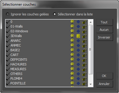

Cette boîte de dialogue vous permet de modifier l'état d'inclusion/d'exclusion d'une couche d'un fichier DWG et de choisir diverses options, comme décrit dans cette rubrique.
AutoCAD réalise une manipulation spéciale des objets de la définition de bloc qui sont associés à la couche 0. Lorsqu'un bloc contient des objets sur la couche 0, et que ces objets ont une propriété de couleur " Par couche " ou " Par bloc ", la couleur de l'objet est déterminée soit par la couleur du bloc soit par la couche attribuée à la référence de bloc dans AutoCAD. Lorsque les blocs sont imbriqués, ce système de couleurs peut s'avérer complexe.
Sélectionne toutes les couches du fichier lié. Vous pouvez alors désélectionner uniquement les couches que vous voulez exclure.
Désélectionne toutes les couches du fichier lié. Vous pouvez alors sélectionner uniquement les couches que vous voulez inclure.
Inverse la sélection actuelle des couches dans le fichier lié : les couches qui sont sélectionnées sont désélectionnées et vice versa.
