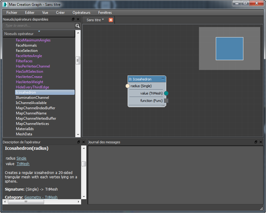

  1. Démarrez 3ds Max, ouvrez le menu Script et choisissez l'éditeur Max Creation Graph.
    La boîte de dialogue de l'éditeur Max Creation Graph s'ouvre. Il se compose d'une barre de menus et de quatre fenêtres : Noeuds/opérateurs disponibles, Description de l'opérateur, Journal des messages et la fenêtre principale du graphique, comportement pour l'instant un seul onglet appelé "Sans titre".
  2. Dans la liste Noeuds opérateur, faites défiler la liste vers le bas, si nécessaire, jusqu'à Géométrie - Elément TriMesh et cliquez sur la flèche située à gauche pour développer la catégorie.
    1. Dans la liste Géométrie - Elément TriMesh, faites défiler jusqu'à l'élément Icosaèdre. Faites glisser l'élément Icosaèdre dans la fenêtre de l'éditeur du graphique.
      Cette option crée une instance du noeud Icosaèdre dans la fenêtre de l'éditeur.
      Ce noeud contient les fonctionnalités de base permettant de créer un objet icosaèdre. Notez qu'il dispose d'un connecteur d'entrée sur le côté gauche, intitulé "rayon (unique)" et, dans la partie droite, d'un connecteur de sortie, intitulé "valeur (TriMesh)". (Le connecteur de fonction n'est pas utilisé dans cette procédure). Comme vous pouvez le voir, la logique va de gauche à droite. C'est le cas pour tous les graphiques MCG.
      Comme indiqué par les étiquettes, l'entrée du noeud nécessite une valeur décimale de point flottant à précision simple, et la sortie nécessite un noeud qui génère un objet de maillage basé sur un triangle.

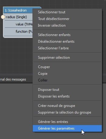

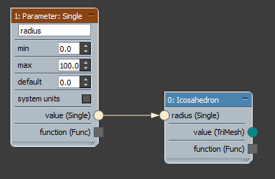

  3. Dans la fenêtre de l'éditeur du graphique, sélectionnez le noeud, si nécessaire, puis cliquez avec le bouton droit. En bas du menu qui s'affiche, choisissez Générer les paramètres.
    Un paramètre : un noeud unique apparaît dans la fenêtre de l'éditeur, déjà relié au connecteur d'entrée du noeud Icosaèdre. Cela s'avère très utile pour trouver le noeud Paramètre : unique, en le faisant glisser dans la fenêtre, puis en le reliant manuellement au connecteur d'entrée.

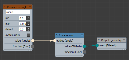

  6. Cliquez sur l'élément indiquant "sortie : géométrie" dans la liste de recherche.
    Le noeud est ajouté à la fenêtre de l'éditeur du graphique.
  7. Faites glisser le noeud de sortie de géométrie à droite du noeud Icosaèdre, si nécessaire, puis faites-le glisser entre le connecteur de sortie Valeur (TriMesh) du noeud Icosaèdre et le connecteur d'entrée Maillage (TriMesh) du noeud de sortie. La direction n'a pas d'importance.
    Le résultat est un fil codé en couleurs placé entre les deux connecteurs.
