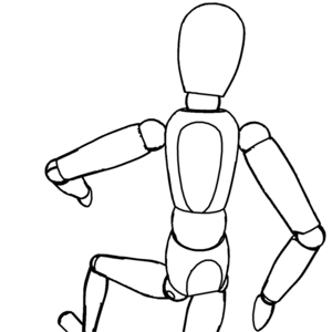

L'ombrage de contours simple dessine toutes les lignes de la même largeur.
