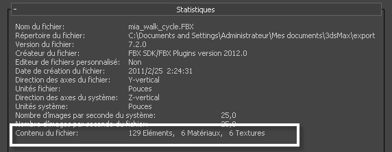

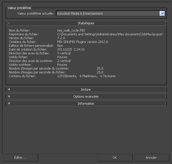

La fenêtre Statistics affiche les informations Meta importantes à propos des fichiers (FBX) et des paramètres du système (application) en cours. Les informations varient selon ce qui est dans la scène.
Affiche le nom du fichier.
Affiche l'emplacement du répertoire du fichier.
Affiche la version FBX du fichier.
Affiche le nom et la version de l'application ayant créé le fichier.
Affiche la date et l'heure à laquelle le fichier a été créé.
Affiche l'axe Y du fichier.
Affiche l'unité du mesure du fichier.
Affiche l'axe Y de l'application en cours.
Affiche l'unité de mesure utilisée dans l'application en cours.
Affiche le nombre d'éléments, textures, matériaux et caches contenus dans le fichier.
Zone Contenu du fichier
Affiche le nombre d'images par seconde utilisé dans la scène importée et dans l'application. Si le nombre ne correspond pas à une fréquence standard (24, 25, 30, 48, 50, 60, 100, 120), il n'est pas affiché. Par exemple, un fichier FBX qui utilise une fréquence de huit images par seconde n'est pas affiché dans les statistiques du programme d'importation.
