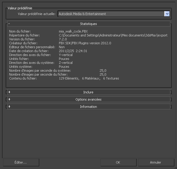

Fenêtre d'importation FBX

  3. La fenêtre d'importation FBX s'ouvre. Choisissez les options d'importation souhaitées.
