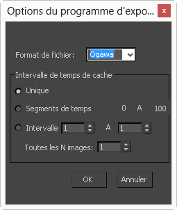

  4. Dans la boîte de dialogue Options d'exportation, définissez les deux options en fonction de vos besoins, puis cliquez sur OK.
    Format fichier
    Choisissez le format du fichier ABC :
    • Ogawa : (valeur par défaut). Format de fichier Alembic adéquat pour un multiprocesseur. Les fichiers Ogawa peuvent être plus petits que les fichiers HDF5 et en général, ils se chargent plus rapidement.
    • HDF5 : Format de fichier Alembic standard.
    Zone Intervalle de temps de cache
    Définit comment enregistrer l'animation dans le fichier ABC.
    • Unique Seulement l'image actuelle.
    • Segment de temps actifLe segment de temps actif est l'intervalle actuel des images tel qu'indiqué dans la barre de piste.
    • IntervalleToutes les images comprises entre les deux numéros que vous spécifiez.
    Toutes les N images Echantillon régulier d'images. Par exemple, entrez 8 pour effectuer un rendu toutes les huit images. Cette option n'a d'incidence que sur les options de sortie Segment de temps actif et Intervalle. Valeur par défaut : 1.
