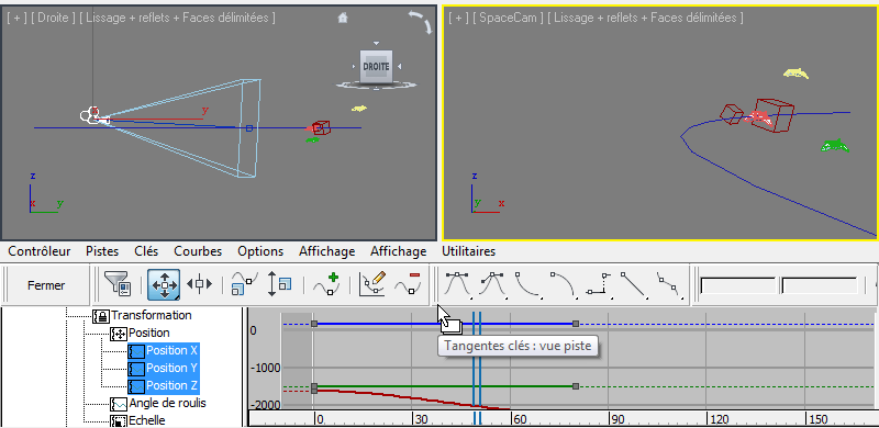

Vous pouvez étendre la barre de piste pour afficher les courbes. Cliquez sur
(Ouvrir mini-éditeur de courbes) situé à l'extrémité gauche de la barre de piste. La glissière temps et la barre de piste sont remplacées par les fenêtres Contrôleur et Clés, ainsi que les barres d'outils Vue piste. Vous pouvez redimensionner la fenêtre de la barre de piste en faisant glisser la bordure entre la barre de menus et les barres d'outils (effectuez cette opération dans un espace vide de la barre d'outils).
Barre de piste affichant des courbes

Pour afficher des courbes dans la barre de piste :
Les clés de la barre de piste sont remplacées par une barre de menu, des barres d'outils et les fenêtres Contrôleur et Clés.
