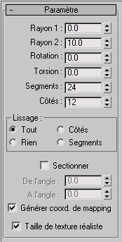

Les paramètres par défaut produisent un tore lisse comportant 12 côtés et 24 segments. Le point de pivot se situe au centre du tore sur le plan passant en son centre. Un nombre de côtés et de segments élevé se traduit par une géométrie plus dense pouvant être particulièrement adaptée à certains types de modélisation et de rendu.
La distance entre le centre du tore et le centre de sa section transversale. Il constitue le rayon du tore.
Le rayon de la section transversale du tore. Cette valeur est modifiée chaque fois que vous créez un tore. Valeur par défaut : 10.
Rayon 1 et Rayon 2
L'angle de rotation. Les sommets effectuent une rotation uniforme autour du cercle traversant le centre du tore. Les valeurs positive et négative de ce paramètre entraînent un " roulis " des sommets dans une direction ou une autre sur la surface du tore.
Rotation et torsion
L'angle de torsion. Les coupes tournent progressivement autour du cercle à travers le centre du tore. En commençant par une torsion, chaque coupe suivante effectue une rotation jusqu'à ce que la dernière ait le nombre de degrés spécifié.
La torsion d'un tore fermé (non découpé) crée un resserrement au niveau du premier segment. Vous pouvez éviter cela en appliquant une torsion par incréments de 360 degrés, ou en activant l'option Section avec des paramètres nuls de manière à conserver un tore complet.
Le nombre de divisions radiales autour du tore. En réduisant cette valeur, vous pouvez créer des anneaux polygonaux et non plus circulaires.
Le nombre de côtés au niveau du cercle transversal du tore. En réduisant cette valeur, vous pouvez créer une section de type prisme et non plus circulaire.
Sélectionnez l'un des quatre niveaux de lissage suivants :
Crée une portion d'un tore sectionné, plutôt que la circonférence complète (360 degrés).
Lorsque l'option Sectionner est activée, indique l'angle de début de la section.
Lorsque l'option Sectionner est activée, indique l'angle de fin de la section.
Définit les coordonnées requises pour l'application de matériaux mappés au tore. Valeur par défaut : activé.
Définit la méthode de mise à l'échelle utilisée pour les matériaux dotés de textures qui sont appliqués à l'objet. Les valeurs de mise à l'échelle sont contrôlées par les paramètres Utiliser échelle réaliste du panneau déroulant Coordonnées du matériau appliqué. Cette option est désactivée par défaut.
