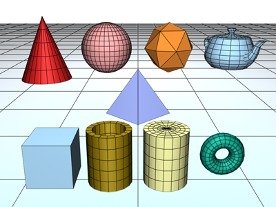

De nombreux objets du monde réel sont basés sur les primitives géométriques ; c’est le cas par exemple des ballons, tuyaux, tubes, boîtes, anneaux et cornets de glace. Avec 3ds Max, vous pouvez modéliser un grand nombre de ces objets à l'aide d'une primitive unique. Vous pouvez aussi combiner des primitives pour former des objets plus complexes et les affiner à l'aide de modificateurs.
Ensemble d'objets primitives standard
3ds Max inclut un ensemble de 10 primitives de base (reportez-vous aussi à la rubrique Primitives étendues). Vous pouvez facilement créer les primitives à l'aide de la souris dans la fenêtre (reportez-vous à la rubrique Création d'un objet) et la plupart d'entre elles peuvent également être générées à l'aide du clavier. Ces primitives sont disponibles depuis le panneau déroulant Type d'objet et le menu Créer.
