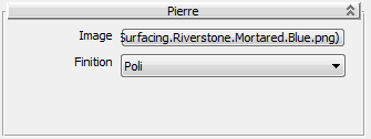

Cliquez pour choisir un bitmap définissant l'aspect de la surface du matériau pierre.

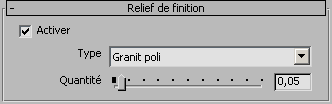

Définit la finition utilisée pour la surface de la pierre.

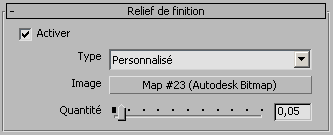

Lorsque cette option est activée, le matériau utilise un motif de relief pour sa finition. Cette option est désactivée par défaut.
Vous permet de choisir un motif prédéfini ou un motif personnalisé pour le motif de relief.

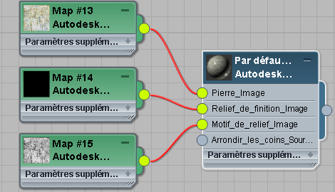

Cliquez sur le bouton Image (ou utilisez mise en relatino de noeuds dans l'éditeur de matériaux détaillé) pour attribuer une map au matériau.
Définit la hauteur des reliefs de finition. Intervalle : de 0,0 à 1,0. Valeur par défaut : 0,05.

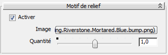

Lorsque cette option est activée, un motif de relief est appliqué au matériau. Cette option est désactivée par défaut.
Cliquez pour définir un bitmap pour le motif de relief.
Définit la hauteur du relief. Intervalle : 0,0 à 2,0. Valeur par défaut = 0,15.
