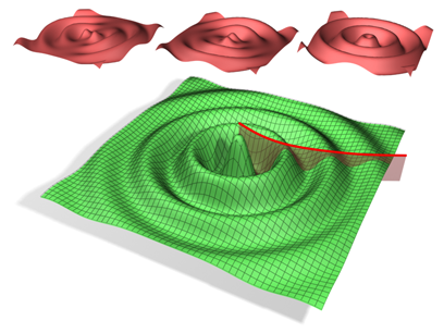

Objet avec le modificateur Ride appliqué :
Haut (de gauche à droite) : amplitude 1 uniquement, amplitude 2 uniquement et les deux amplitudes
Bas : les deux amplitudes avec l'effet Déclin
