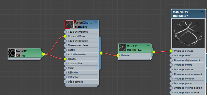

Vous permet d'utiliser un matériau 3ds Max standard comme ombrage mental ray. Suivant le composant auquel cet ombrage est affecté (Surface, Shadow, Displacement, Volume, etc.), le rendu mental ray utilise le composant de matériau approprié.
Par exemple, si vous souhaitez que le composant Surface d'un matériau mental ray ressemble à l'un de vos matériaux standard, affectez Material To Shader comme ombrage surface, puis affectez-lui le matériau standard.
Matériau de maillon standard affecté à un matériau mental ray de matériau à l'aide de Matériau à ombrer
