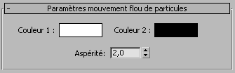

Interface
- Couleur 1
Plus une particule ralentit, plus elle se rapproche de cette couleur. Par défaut, la couleur 1 est le blanc, de façon à produire l'effet opaque d'une map d'opacité.
- Couleur 2
Plus la particule accélère, plus elle se rapproche de cette couleur. Par défaut, la couleur 2 est le noir, de façon à produire l'effet de transparence d'une map d'opacité.
En règle générale, il n’est pas nécessaire de modifier ces couleurs.
- Aspérité
Contrôle la transparence en fonction de la vitesse. Si l'aspérité est nulle, la particule est floue et transparente, quelle que soit sa vitesse. Les valeurs par défaut sont adaptées à de nombreux cas. Valeur par défaut : 2.
