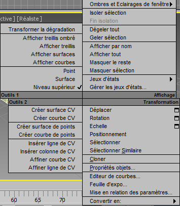

Lorsqu'un objet NURBS est sélectionné et que le groupe de fonctions Modifier est actif, le menu Quadr. affiche deux quadrants servant spécifiquement à l'édition d'objets NURBS.
Menu Quadr. de modification de modèles NURBS
Ces options sont des raccourcis pour l'affichage et pour le déplacement au niveau de sous-objet.
Active ou désactive l'option Ignorer dégradation adaptative.
Reportez-vous à la rubrique Commandes d'affichage des modèles NURBS.
Affiche les choix de sous-objet pour l'objet sélectionné, ainsi qu'une option Niveau supérieur.
Ces options sont des raccourcis d'édition et de création.
Ces commandes permettent de créer un sous-objet NURBS.
Ces commandes ajoutent des CV à un sous-objet Surface CV, par le biais d'une opération d'insertion ou d'affinement. Pour comprendre la différence entre l'insertion et l'affinement, reportez-vous à la rubrique Edition de sous-objets CV surface. Pour plus d'informations sur l'affinement, reportez-vous à la rubrique Concepts NURBS.
