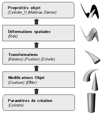

L’objet étant défini, 3ds Max évalue les modifications affectant l'objet de base et affiche le résultat dans la scène. Ces modifications et l'ordre dans lequel elles sont évaluées représentent le flux de données objet.
Diagramme du flux de données

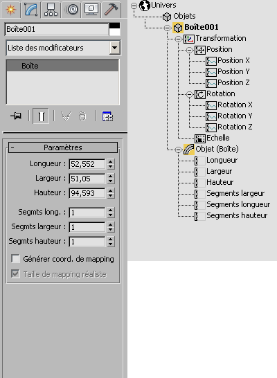

Le terme objet maître s'applique à un objet défini par un jeu de paramètres de création, ainsi que par la position et l'orientation d'origine de son point de pivot. L’objet maître n'est jamais visible. Ce que vous voyez à l'écran est toujours le résultat, au moins, du flux de données suivant :
Master Object -> Object Transforms -> Object Properties
Paramètres de création de l'objet dans le groupe de fonctions Modifier et dans la vue Piste
Un exemple d'objets maîtres avec différents paramètres de création.

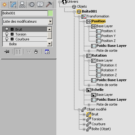

Les modificateurs espace objet constituent le groupe suivant évalué dans le flux de données. Chaque modificateur est évalué dans l'ordre de son apparition dans la pile des modificateurs. Les modifications se produisent toutes dans l'espace objet de l'objet et le résultat est appelé objet modifié.
Modificateurs d'objet dans le groupe de fonctions Modifier et dans la vue Piste
L'effet des modificateurs sur un objet maître.
Après son évaluation, l'objet modifié est transformé dans le système de coordonnées universel. Les transformations comprennent les modifications de position, de rotation et d'échelle appliquées à l'aide des boutons de transformation de la barre d'outils.
La méthode qui consiste à d'abord évaluer tous les modificateurs, puis les transformations combinées, a des répercussions importantes sur votre travail dans 3ds Max. L'effet des transformations ne dépend pas de l'ordre dans lequel elles sont appliquées. L'ordre dans lequel vous appliquez les modificateurs, en revanche, influe sur la géométrie résultante. Pour appliquer une transformation évaluée selon un ordre spécifique dans la pile de modificateurs, utilisez le modificateur Transformation.
Transformation d'un objet modifié
