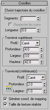

Panneau déroulant Croisillon
Choisir trajectoire du croisillon
Cliquez sur cette option, puis cliquez dans la fenêtre sur une spline à utiliser comme trajectoire de croisillon. 3ds Max utilise la spline en tant que trajectoire le long de laquelle l'objet croisillon est appliqué.
Si vous modifiez la spline utilisée en tant que trajectoire de croisillon, le croisillon s'adapte à ces modifications. 3ds Max ne reconnaît pas immédiatement les formes 2D provenant d'un dessin AutoCAD lié. Pour qu'une forme provenant d'un dessin AutoCAD lié soit reconnue, modifiez la forme à l'aide de l'option Editer spline du groupe de fonctions Modifier.
Conseil : lorsque vous créez un croisillon à l'aide d'une spline fermée pour la trajectoire de traverse, ouvrez la boîte de dialogue Espacement des poteaux, désactivez Début décalage et Fin décalage et verrouillez Fin décalage. Ainsi, 3ds Max créera toujours le croisillon avec les remplissages, piquets et poteaux que vous choisissez.
Remarque : les objets Croisillon utilisant l'option Choisir trajectoire du croisillon ne suivent pas cette trajectoire lorsqu'ils sont substitués à l'aide d'un modificateur Substituer. Vous ne pouvez pas annuler les références externes substituées de croisillons lorsque les croisillons sont associés à une trajectoire.
Segments
Définit le nombre total de segments de l'objet Croisillon. Cette option est uniquement disponible lors de l'utilisation d'une trajectoire de croisillon.
Pour qu'un croisillon suive fidèlement sa trajectoire de croisillon, augmentez son nombre de segments. Notez toutefois qu'un nombre élevé de segments augmente la taille de fichier et ralentit le rendu. Vous pouvez utiliser un nombre peu élevé de segments lorsque la trajectoire de spline possède une faible incurvation (voire aucune) et que quelques segments suffisent pour fournir une approximation suffisante.
Respecter les coins
Met en place des coins sur le croisillon, qui correspondent aux coins de la trajectoire de spline.
Longueur
Permet de spécifier la longueur de l'objet Croisillon. Lorsque vous faites glisser la souris, la longueur est affichée dans la zone d'édition.

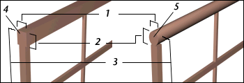

Zone Traverse supérieure
Les valeurs par défaut créent un composant Traverse supérieure consistant en un segment de la longueur spécifiée, de profil carré, de quatre unités de profondeur, de trois unités de largeur et de la hauteur spécifiée.
1. Largeur
2. Profondeur
3. Hauteur
4. Ligne de profil en long de traverse supérieure carré
5. Ligne de profil en long de traverse supérieure rond
Définit la forme de la coupe de la traverse supérieure.
Profondeur
Définit la profondeur de la traverse supérieure.
Largeur
Définit la largeur de la traverse supérieure.
Hauteur
Définit la hauteur de la traverse supérieure. Durant la création, il est possible de faire glisser la souris dans la fenêtre afin de définir la hauteur de la traverse supérieure. Il est également possible de définir la hauteur à l'aide du clavier et des doubles flèches.
Zone Traverse(s) inférieure(s)
Permet le contrôle du profil, de la profondeur, de la largeur et de l'espacement entre les traverses inférieures. Vous pouvez indiquer le nombre de traverses inférieures à l'aide du bouton Espacement de la traverse inférieure.
Croisillon aux traverses définies par leurs paramètres de profil, profondeur et largeur, sous forme de planches.
Définit la forme de la coupe des traverses inférieures.
Profondeur
Définit la profondeur des traverses inférieures.
Largeur
Définit la largeur des traverses inférieures.
Définit l'espacement des traverses inférieures. Lorsque vous cliquez sur ce bouton, la boîte de dialogue Espacement de la traverse inférieure s'affiche. Indiquez le nombre de traverses inférieures à utiliser à l'aide de l'option Nombre. Pour plus d'informations sur les options d'espacement de cette boîte de dialogue, reportez-vous à la rubrique Outil d'espacement.
Générer coord. de mapping
Affecte des coordonnées de mapping à l'objet Croisillon.
Remarque : si une fenêtre visible a une valeur d'affichage non filaire ou de boîte non englobante, l'option Générer coord. de mapping est activée pour toutes les primitives auxquelles vous appliquez un matériau contenant une texture lorsque l'option Afficher le mapping dans la fenêtre est activée. Si toutes les fenêtres ont une valeur d'affichage filaire ou de boîte englobante, 3ds Max active l'option Générer coordonnées de mapping au moment du rendu pour les primitives contenant des matériaux dotés d'une texture.
Taille de texture réaliste
Définit la méthode de mise à l'échelle utilisée pour les matériaux dotés de textures qui sont appliqués à l'objet. Les valeurs de mise à l'échelle sont contrôlées par les paramètres Utiliser échelle réaliste du panneau déroulant Coordonnées du matériau appliqué. Cette option est désactivée par défaut.

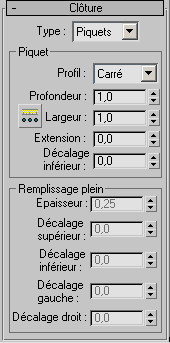

Panneau déroulant Clôture
Type
Définit le type de clôture entre les poteaux : Aucun, Piquets ou Remplissage plein.

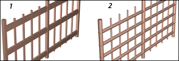

Zone Piquet
Permet le contrôle du profil, de la profondeur, de la largeur et de l'espacement entre les piquets. Indiquez le nombre de piquets à utiliser à l'aide du bouton Espacement des piquets. Cette option est uniquement disponible lorsque l'option Type choisie est Piquets.
1. Croisillon avec piquets possédant une ligne de profil en long carrée.
2. Croisillon avec piquets possédant une ligne de profil en long ronde.

Zone Remplissage plein
Permet le contrôle de l'épaisseur et des décalages entre le remplissage plein et les poteaux. Cette option est uniquement disponible lorsque l'option Type choisie est Remplissage plein.
Epaisseur
Définit l'épaisseur du remplissage plein.
Décalage supérieur
Définit le décalage du remplissage plein par rapport au bas de la traverse supérieure.
Décalage inférieur
Définit le décalage du remplissage plein par rapport au bas de l'objet Croisillon.
Décalage gauche
Définit le décalage entre le remplissage plein et le poteau de gauche contigu.
Décalage droit
Définit le décalage entre le remplissage plein et le poteau de droite contigu.
