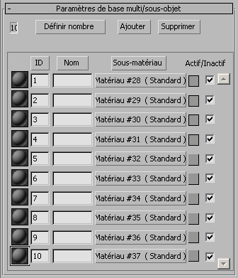

Ces boutons s'affichent au-dessus de trois colonnes dans la liste des sous-matériaux.
Chaque sous-matériau correspond à une entrée unique dans la liste. Le panneau déroulant peut afficher jusqu'à 10 sous-matériaux simultanément. Si le matériau Multi/sous-objet contient plus de 10 sous-matériaux, vous pouvez parcourir la liste à l'aide de la barre de défilement figurant sur la droite.
Chaque sous-matériau de la liste utilise les contrôles suivants :
Lorsque le matériau Multi/sous-objet est affecté à un objet, les faces de l'objet auxquelles le même ID de matériau a été affecté sont rendues avec ce sous-matériau.
Vous pouvez cliquer sur le bouton Trier par ID pour trier la liste des sous-matériaux en fonction de leur ID, de l'ID le plus bas à l'ID le plus élevé.
Par défaut, chaque sous-matériau est un matériau Standard doté d'un ombrage Blinn.
