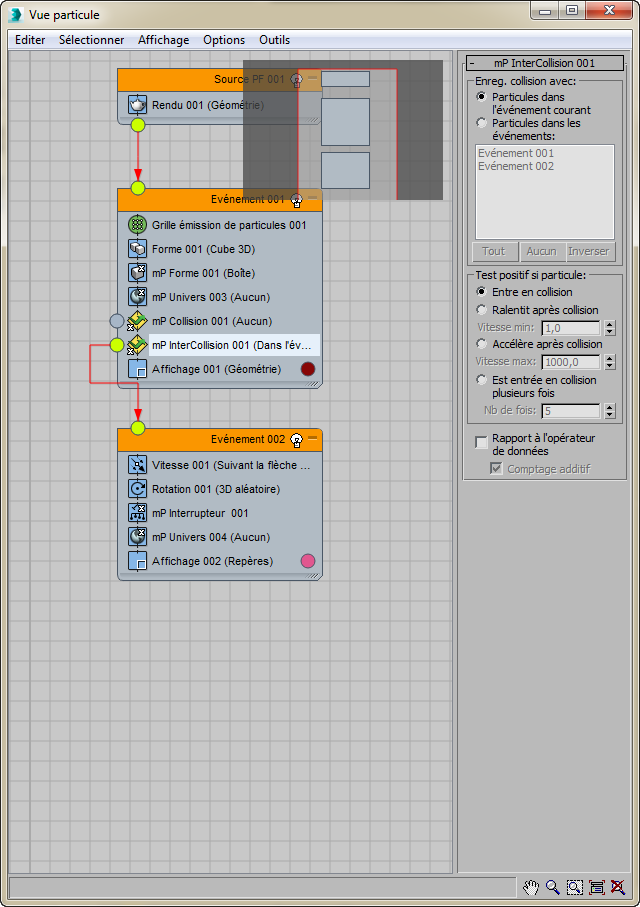

Pour illustrer la discussion concernant la portée de l'enregistrement des collisions, voyez l'exemple suivant : MassFXInterCollision01.max .

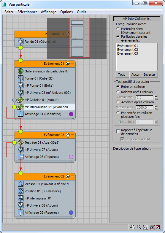

Dans cet exemple, toutes les particules forment initialement une boîte avant de tomber sur un déflecteur torique. Le premier événement, Evénement 01 , contient deux tests : mParticles Collision pour définir la collision avec le déflecteur torique et mParticles InterCollision pour définir le passage à l'événement suivant lorsque les particules entrent en collision les unes avec les autres. Gardez à l'esprit que la portée de l'enregistrement des collisions est définie sur Particules dans l'événement courant. Par conséquent, il se peut que, par malchance, certaines particules n'entrent pas en collision avec d'autres avant que toutes leurs voisines le fassent et soient par conséquent transmises à l'événement suivant. Comme vous pouvez le voir, dans cette configuration, certaines particules sont "laissées derrière" et restent en vert (comme dans le premier événement).
Pour faire en sorte que toutes les particules finissent par passer à l'événement suivant, modifiez la portée de l'enregistrement des collisions en sélectionnant Particules dans les événements et mettez en surbrillance les trois événements de la liste : Evénement 001, Evénement 002, et Evénement 003. Désormais, lorsque vous exécutez l'animation, chaque particule reçoit une notification de collision et passe du vert au jaune et au bleu.
Une dernière remarque concernant l'exemple MassFXInterCollision01.max  : une fois que les particules parviennent au dernier événement, elles deviennent statiques par désactivation de la simulation (voyez l'opérateur mParticles Interrupteur dans le dernier événement). La nature statique de ces particules met certaines particules "oubliées" (celles en vert) dans une situation impossible : elles sont écrasées entre des particules statiques et il n'y a pas suffisamment de place pour les placer. C'est pourquoi vous pouvez apercevoir du bruit dans le mouvement des particules vertes.
Vous pouvez éviter ce problème en ajustant l'opérateur mParticles Interrupteur dans le dernier événement. Au lieu de désactiver la simulation, vous pouvez activer l'option Faire correspondre la position. De cette façon, les particules du dernier et du premier événement participent toutes à la simulation. Elles sont, dans un sens, égales aux fins de la simulation : toutes sont dynamiques. Par conséquent, il y a de l'espace de réserve pour les particules vertes et un positionnement équilibre est réalisable.
