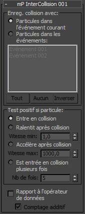

Interface
- Particules dans l'événement courant
- Lorsque cette première option est définie sur Particules dans l'événement courant, le test vérifie les collisions dans l'événement où se trouve le test mParticles InterCollision. Dans certains cas, les particules de l'événement courant peuvent entrer en collision avec des particules adjacentes alors que celles-ci sont déjà passées à un autre événement ; si cette option est activée, ces collisions ne sont pas enregistrées.
- Particules dans les événements:
- Le test vérifie les collisions dans tous les événements mis en surbrillance dans la liste (laquelle contient tous les événements du flux). Pour vérifier les collisions entre particules dans l'événement courant et dans les autres événements, mettez en surbrillance les événements à vérifier. mParticles InterCollision ne recherche pas les collisions entre particules uniquement dans les autres événements.
Par exemple, vous pouvez créer une grande grille de particules tombant sur un objet en raison de la gravité. La plupart de ces particules entreront en collision avec d'autres à un moment ou un autre du premier événement (Evénement 01) ; avec l'option Entre en collision, chaque particule impliquée dans une collision passe immédiatement à l'événement suivant. Toutefois, il se peut que certaines n'entrent pas en collision avant que les particules adjacentes passent à l'événement suivant (Evénement 02). Si vous choisissez Particules dans les événements et mettez en surbrillance les deux événements, mParticles InterCollision continue à tester les collisions et les particules restantes fissent par satisfaire au test et passent à l'Evénement 02.
Pour consulter une vidéo présentant les effets des options Particules dans l'événement courant et Particules dans les événements, reportez-vous à la rubrique Vidéos relatives au test mParticles InterCollision.
- [liste d'événements]
- Répertorie tous les événements dans le flux. Lorsque vous utilisez l'option Particules dans les événements, mettez en surbrillance des membres de la liste pour vérifier les collisions entre particules dans l'événement courant et les événements sélectionnés.
- Tout/Aucun/Inverser
- Le bouton Tout met en surbrillance tous les événements de la liste ; le bouton Aucun annule la mise en surbrillance de tous les événements de la liste ; le bouton Inverser supprime la mise en surbrillance des événements sélectionnés et met en surbrillance le reste.

Les options et commandes Entre en collision, Ralentit après collision, Accélère après collision et Est entrée en collision plusieurs fois sont similaires à celles du test Collision standard, à quelques différences près :
- Entre en collision : cette option ne dispose pas d'une liste déroulante pour définir la vitesse de particule suivante. Au cours de la simulation, une particule doit entrer en collision et la vitesse suivante résulte d'une déflexion. Il est donc inutile de permettre de choisir entre rebondir, arrêter ou poursuivre. Par définition, la particule rebondira toujours.
Les collisions sont comptées pendant toute l'étape d'intégration. Le test ne redirige les particules vers l'événement suivant que lorsque la simulation de l'étape d'intégration est terminée. En fait, une particule peut entrer en collision à plusieurs reprises au cours d'une étape d'intégration ; elle sera redirigée vers l'événement suivant si vous utilisez l'option Entre en collision. La particule n'est toutefois pas redirigée vers l'événement suivant immédiatement après la première collision ; elle ne l'est que suite à une collision durant l'étape d'intégration.
- Est entrée en collision plusieurs fois : de même, avec cette option, une particule est redirigée vers l'événement suivant si, durant l'étape d'intégration (et dans les images précédentes de manière cumulée), elle est entrée en collision avec le déflecteur au moins le nombre de fois spécifié. De nouveau, elle n'est pas redirigée vers l'événement suivant immédiatement, au moment où elle entre en collision pour la Nième fois ; elle est redirigée vers l'événement suivant à la fin de l'étape d'intégration si le nombre cumulé de collisions est supérieur à la valeur définie par Nb de fois.
- Entrera en collision : non disponible.
- Rapport à l'opérateur de données
- Lorsque vous utilisez les outils de manipulation avancée des données, activez cette option si vous souhaitez que les données de nombre de collisions soient utilisées par un opérateur Données. Vous pouvez utiliser le sous-opérateur Entrée mParticles pour récupérer ces données dans un opérateur Données.
Cette option est disponible lorsque l'option Test positif si particule est activée. En général, elle s'utilise lorsque le test n'est relié à aucun événement suivant.
- Comptage additif
- Lorsque cette option est activée, les données rapportées représentent le nombre total de collisions qu'une particule a subies pendant sa présence dans l'événement courant. Lorsqu'elle est désactivée, le test rapporte uniquement le nombre de collisions qu'une particule a subies lors de la dernière étape d'intégration.
Cette option est uniquement disponible lorsque l'option Rapport à l'opérateur de données est activée.
