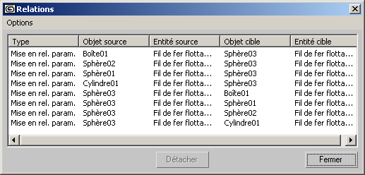

La vue schématique prend en charge plusieurs vues listes affichant les objets et leurs relations sous forme de liste. Des vues listes sont disponibles pour les instances, les occurrences d'objets et les relations. Ces listes permettent de modifier rapidement la mise en relation des paramètres, de détacher des relations ou de rendre des instances uniques. Les options Liste permettent de synchroniser la liste avec la fenêtre ou l'affichage de noeuds dans la fenêtre Vue schématique.
Vue liste affichant des relations
Ouvre ou met à jour la liste des vues avec l'ensemble des relations des entités de vue schématique actuellement affichées.
