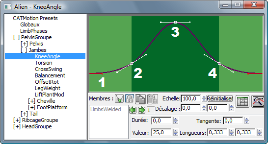

Le cycle de marche est divisé en quatre angles de genou. Le contrôle de l'angle du genou est accessible dans le contrôleur AngleGenou, sous Jambes dans l'Editeur CATMotion.
Pour plus de clarté, nous appellerons les quatre angles du genou Elévation, Elévation intermédiaire, Station et Station intermédiaire.
1. Station intermédiaire
2. Elévation
3. Elévation intermédiaire
4. Station
L'angle du genou entre la Station et L'Elévation.
Elévation
L'angle du genou au moment où le pied est sur le point de quitter le sol.
L'angle du genou au milieu de sa trajectoire dans l'air.
Station
L'angle du genou lorsque le pied revient au sol.
