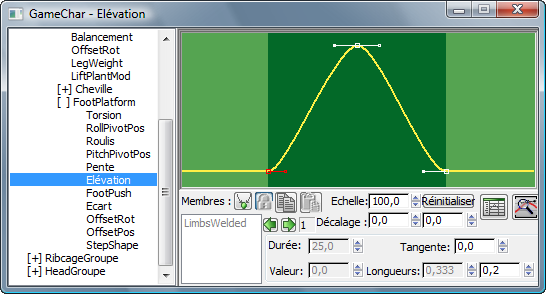

Un contrôleur FootPlatform Elévation
/ Rendre unique (désactivé/activé)
Divise les membres en pistes distinctes.

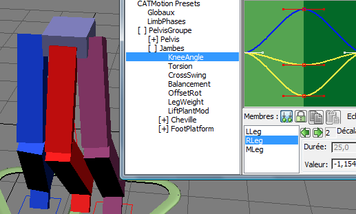

Au-dessous des boutons Rendre unique et Verrouiller (voir ci-dessous) se trouve une boîte permettant d'accéder aux membres lorsque l'option Rendre unique est activée et que l'option Verrouiller est désactivée. Dans ce contexte, vous pouvez choisir l'une des entrées de liste pour modifier les paramètres de ce membre.
Gauche : les membres sont soudés (option Rendre unique désactivée)
Centre : choisissez le membre à ajuster (options Rendre unique activée/Verrouiller désactivée)
Droite : membres verrouillés (option Verrouiller activée)
Lorsque vous contrôlez les membres, la courbe de chacun d'entre eux est dessinée dans la même couleur que le membre.
Chaque courbe utilise la couleur du membre correspondant.
De même, si vous déplacez un point directement sur une courbe, le membre correspondant est mis en surbrillance dans la liste.
/ Verrouiller (désactivé/activé)
Définit les paramètres des différentes pistes. Cette option est uniquement disponible lorsque l'option Rendre unique est activée.
(Précédent) /(Suivant)
Cliquez sur les noeuds de la spline. Vous pouvez également sélectionner un noeud de spline en cliquant sur celui-ci dans la fenêtre.
Lorsque vous sélectionnez un noeud ses paramètres de Temps, Valeur, Tangente et Longueurs de tangente sont affichés et prêts à être modifiés.
Dans certains cas, les paramètres ne sont pas disponibles (grisés). Vous ne pouvez donc pas les modifier.

Echelle
Agit comme un pourcentage de tous les points de contrôle et des tangentes non nuls sur la courbe. L'augmentation de la valeur éloigne tous les points non nuls de l'axe horizontal (Y=0), tandis que la réduction de la valeur les rapproche de cet axe.
Décalage
Déplace les points de contrôle horizontalement, en modifiant leurs valeurs Temps.
Réinitialiser
Rétablit les valeurs par défaut de la courbe.

Effectue un zoom sur le graphique de la courbe.
Durée
La durée du point de contrôle sélectionné (axe horizontal).
Valeur
La valeur du point de contrôle sélectionné (axe vertical).
Tangente
L'angle de la tangente pour le point de contrôle sélectionné. L'ajustement de cette valeur modifie la forme de la courbe autour de ce point.
Longueurs
Les longueurs des tangentes entrantes et sortantes. Le réglage de ces valeurs modifie la forme du côté correspondant de la courbe.
