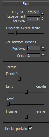

Panneau déroulant Flux (Peupler)
Permet de contrôler le comportement des flux.
Dans Peupler, un flux est une trajectoire le long de laquelle des personnes simulées marchent ou courent. Les objets visibles incluent les lignes affichant les voies sur lesquelles les personnes marchent et les marqueurs indiquant le point de départ, la direction du déplacement et le sexe de chaque piéton : rouge pour les piétons femmes et bleu pour les piétons hommes. Les marqueurs apparaissent également aux extrémités des voies et des rampes.
