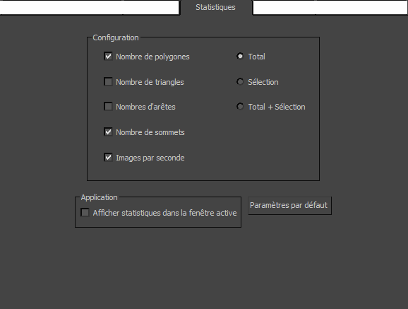

Groupe de fonctions Statistiques
Les fenêtres peuvent afficher des statistiques qui indiquent le nombre de sommets, de polygones, etc. Utilisez le groupe de fonctions Statistiques pour personnaliser cet affichage.
Les statistiques peuvent appartenir à la scène ou à la sélection active ; elles peuvent également afficher un décompte en temps réel du nombre d'images par seconde affichées. Pour activer l'affichage des statistiques dans une fenêtre à la volée, cliquez avec le bouton droit de la souris sur le menu Etiquette Principale dans fenêtre et choisissez xView Afficher les statistiques ou appuyez sur 7.
Interface
Zone Configuration
Nombre de polygones
Vous permet d'afficher le nombre de polygones.
Nombre de triangles
Vous permet d'afficher le nombre de triangles.
Nombre d'arêtes
Vous permet d'afficher le nombre d'arêtes.
Nombre de sommets
Vous permet d'afficher le nombre de sommets.
Images par seconde
Vous permet d'afficher le nombre d'images/sec.
  • TotalAffiche uniquement les statistiques de l'ensemble de la scène.
  • SélectionAffiche uniquement les statistiques de la sélection actuelle.
  • Total + SélectionAffiche les statistiques de l'ensemble de la scène et de la sélection actuelle.
Zone Application
Afficher statistiques dans la fenêtre active
Vous permet d'afficher les statistiques.
Paramètres par défaut
Restaure les paramètres d'origine de toutes les options.
