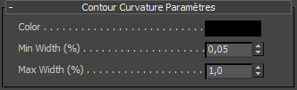

L'ombrage Courbure contour trace une ligne dont l'épaisseur dépend de l'angle entre les normales des faces adjacentes.
Donc si deux normales vont dans des directions quasiment opposées, le contour qui s'affiche entre elles a une largeur proche de la valeur Largeur max. Plus l'angle entre ces deux normales diminue, plus la largeur du contour diminue (jusqu'à Largeur min.).
Interface
Couleur
Couleur utilisée pour le rendu des lignes de contour.
Largeur min. (%)
Largeur minimale du contour, en pourcentage de la taille de l'image.
Largeur max. (%)
Largeur maximale du contour, en pourcentage de la taille de l'image.
