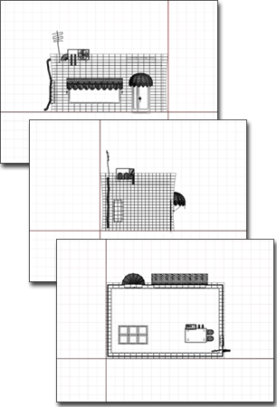

Vues orthographiques d'un modèle
Les vues orthographiques sont bidimensionnelles, chacune étant définie par deux axes de coordonnées universelles. La combinaison de ces axes produit trois paires de vues orthographiques : dessus et dessous ; face et arrière ; gauche et droite.
