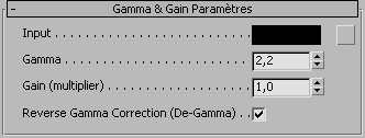

Interface
Input (entrée)
Spécifie la couleur ou la map de l'entrée.
Gamma
Le gamma appliqué à l'entrée.
Gain (multiplicateur)
Le multiplicateur de l'entrée.
Reverse Gamma Correction (De-Gamma) (Correction gamma inversée (de-gamma))
Lorsque cette option est désactivée, l'ombrage prend l'entrée, la multiplie par la valeur Gain puis applique une correction gamma à la couleur. Lorsque cette option est activée, l'ombrage prend l'entrée, applique une correction gamma inversée de gamma à la couleur puis la divise par la valeur Gain.
