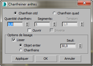

La fonction Chanfrein utilise l'interface de chariot lorsque l'option Activer commandes chariot est activée. Lorsque cette dernière est désactivée, la boîte de dialogue des paramètres standard est utilisée. Pour plus de détails sur l'utilisation des commandes du chariot, reportez-vous à la rubrique Interface du chariot.
Chanfreinage de sommets :
Gauche : interface du chariot
Droite : boîte de dialogue standard
Chanfreinage d'arêtes/de bordures :
Type de chanfrein
Choisissez la méthode de chanfreinage de base :
  • Chanfrein std Le chanfreinage génère des quadrilatères et des triangles.
  • Chanfrein quad Le chanfreinage génère des quadrilatères uniquement. La géométrie générée en annexe (par exemple, les zones adjacentes aux sous-objets chanfreinés) peut inclure des triangles.

Quantité chanfrein
Définit la portée du chanfrein en unités de distance. Valeur par défaut : 1,0.
Segments
(Arêtes seulement) Ajoute des polygones sur la zone du chanfrein. Le résultat dépend du type de chanfrein.
  • Chanfrein std Le processus de chanfreinage remplace chaque arête chanfreinée par un nombre de polygones correspondant à la valeur Segments. De plus, l'augmentation de la valeur Segments des arêtes chanfreinées situées entre polygones non coplanaires peut provoquer un arrondi de la zone chanfreinée.
  • Chanfrein quad Crée de nouveaux polygones (2 x valeur Segments) autour de chaque arête chanfreinée. Par exemple, si la valeur Segments est de 3, six nouveaux polygones par arête seront créés. Plus la valeur Segments est élevée, plus le chanfrein peut être arrondi, en fonction de la valeur Tension.

Ouvrir le chanfrein
Après le chanfreinage, supprime toutes les faces créées par ce dernier.
Inverser l'ouverture
(Chanfrein quad seulement) Après le chanfreinage, supprime toutes les faces sauf celles créées par ce dernier. Cette option est disponible uniquement lorsque l'option Ouvrir le chanfrein est activée.
Lissage
Lorsque cette option est activée, elle applique les groupes de lissage après le chanfreinage. Active également les paramètres Type de lissage et Lissage seuil (voir ci-dessous).
Type de lissage
Lorsque l'option Lissage est activée (voir ci-dessus), choisissez la façon dont le lissage est appliqué à la géométrie de chanfrein :
  • Lisser l'objet entier - Applique des groupes de lissage à l'objet entier en fonction des angles existant entre les polygones adjacents. Deux faces adjacentes seront placées dans le même groupe de lissage si l'angle existant entre leurs normales est inférieur à l'angle Lissage seuil (voir ci-dessous).
  • Lisser les chanfreins uniquement Applique des groupes de lissage aux nouveaux polygones créés par le processus de chanfreinage en fonction de l'angle existant entre les polygones adjacents. Deux faces adjacentes seront placées dans le même groupe de lissage si l'angle existant entre leurs normales est inférieur à l'angle Lissage seuil (voir ci-dessous).
Lissage seuil
Lorsque l'option Lissage est activée (voir ci-dessus), deux faces adjacentes sont placées dans le même groupe de lissage si l'angle existant entre leurs normales est inférieur à la valeur Seuil.
