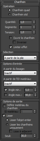

Opération
Choisissez la méthode de chanfreinage de base :

Quantité
Définit la portée du chanfrein en unités de distance. Valeur par défaut : 1,0.
Segments
(Arêtes seulement) Ajoute des polygones sur la zone du chanfrein. Le résultat dépend du type de chanfrein.

Tension
(Chanfrein quad seulement) Détermine l'angle entre les polygones générés par des arêtes de chanfrein existant entre polygones non coplanaires. Toutes les valeurs par défaut de 1.0 et tous les nouveaux polygones des arêtes chanfreinées s'affichent. La réduction de la valeur Tension augmente l'angle ; si à la fois la valeur Segments et l'angle d'origine existant entre les polygones de chaque côté de l'arête sont suffisamment élevés, cela peut entraîner une courbure des nouveaux polygones. Si la valeur est égale à 0.0, les nouveaux polygones occupent la même position que les polygones d'origine.

Ouvrir le chanfrein
Après le chanfreinage, supprime toutes les faces créées par ce dernier.
Inverser
Après le chanfreinage, supprimez toutes les faces sauf celles créées par l'opération de chanfreinage. Cette option est uniquement disponible si l'option Ouvrir le chanfrein est activée et si Chanfrein quad est l'opération en cours.
Limiter effet
Lorsqu'elle est activée, cette option permet d'éviter le dépassement des arêtes en limitant la distance sur laquelle les sous-objets chanfreinés peuvent se déplacer l'un vers l'autre. En d'autres termes, lorsque l'option Limiter effet est activée, l'augmentation du paramètre Quantité au-delà d'une certaine valeur (en fonction de la géométrie existante) n'a aucun effet. Disponible uniquement lorsque l'opération est définie sur Chanfrein quad.

Sélection
Permet de spécifier la sélection de sous-objets à laquelle le chanfreinage est appliqué.
Le modificateur Chanfrein peut travailler sur des sélections aux niveaux de sous-objet autres que celle qui est active. Par exemple, supposons que vous disposiez d'un objet poly éditable avec des sélections de sommets et d'arêtes dans différentes parties de l'objet, et que vous accédiez au niveau sous-objet Arête avant d'appliquer le modificateur Chanfrein. Si vous utilisez une option de sélection dont le nom comprend Somm. ou Sommets, le modificateur travaillera sur les sommets sélectionnés sans affecter la sélection d'arêtes.
Choisissez l'une des options de la liste déroulante :
  • A partir de la pile : chanfreine la sélection au niveau du sous-objet actuel. Si aucun niveau de sous-objet n'est actif, toutes les arêtes sont chanfreinées. Il s'agit de l'option de sélection par défaut.

Zone Options d'entrée
Ces options vous permettent de spécifier des restrictions sur les arêtes d'entrée au-delà de la sélection initiale. Vous pouvez choisir de chanfreiner uniquement les arêtes lissées ou non lissées, et uniquement les arêtes se trouvant à l'intérieur ou sur la bordure des groupes de polygones disposant du même ID matériau.
A partir du lissage
Spécifiez la façon dont le modificateur doit traiter les arêtes d'entrée en fonction du lissage des faces adjacentes. Choisissez l'une des options de la liste déroulante :

A partir de l'ID matériau
Spécifiez la façon dont le modificateur doit traiter les arêtes d'entrée en fonction des affectations d'ID matériau des faces adjacentes. Choisissez l'une des options de la liste déroulante :

Rayon Angle
Lorsque cette option est activée et que vous chanfreinez des arêtes, définit l'angle entre les faces en dessous duquel les arêtes ne sont pas chanfreinées.

Profond. de trace Angle
Lorsque cette option est activée et que vous chanfreinez des arêtes, définit l'angle entre les faces au-dessus duquel les arêtes ne sont pas chanfreinées.

Zone Options de sortie
Définir matériau du chanfrein
Lorsque cette option est activée, elle applique l'ID matériau (voir ci-dessous) aux nouveaux polygones créés par le chanfreinage.
ID matériau
ID matériau appliqué aux nouveaux polygones lorsque l'option Définir matériau du chanfrein est activée.
Lisse
Lorsque cette option est activée, elle applique les groupes de lissage après le chanfreinage. Choisissez l'une de ces options :

Seuil
Lorsque l'option Lissage est activée, deux faces adjacentes sont placées dans le même groupe de lissage si l'angle entre leurs normales est inférieur à l'angle de seuil.
