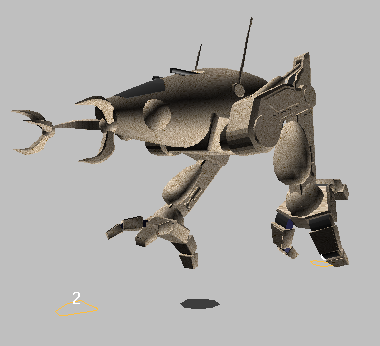

Personnage articulé lié au squelette du bipède
Les personnages qu'on trouve dans le commerce sont généralement de deux types : articulés ou désarticulés. Les personnages non articulés ont un maillage continu aux articulations. Ces derniers doivent être associés au bipède à l'aide de Physique. Un personnage articulé dispose d'objets distincts avec des articulations en rotules pour les membres et se prête aux techniques de liaison décrites dans cette section.

  1. Chargez ou créez un modèle mécanique ou articulé. Les parties corporelles doivent être des objets 3ds Max distincts.

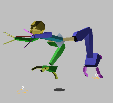

  2. Créez un bipède.
  3. Dans le panneau déroulant Bipède, activez (Mode Personnage), puis positionnez le bipède et adaptez-le aux objets du maillage.
  4. Visualisez les objets maillage du personnage et utilisez la commande (Sélection et liaison) pour lier chaque objet à sa partie correspondante dans le bipède.
    L'animation par image clé appliquée au bipède sera prise en compte pour l'animation de votre modèle.
