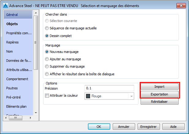

A partir de cette version de mise à jour, vous avez la possibilité d'exporter et d'importer des configurations de filtre de recherche à partir d'un modèle ou d'une liste d'un gabarit de plan. Le fichier d'exportation, également appelé requête, est un fichier XML qui contient la configuration effectuée dans la fenêtre Sélection et marquage des éléments.

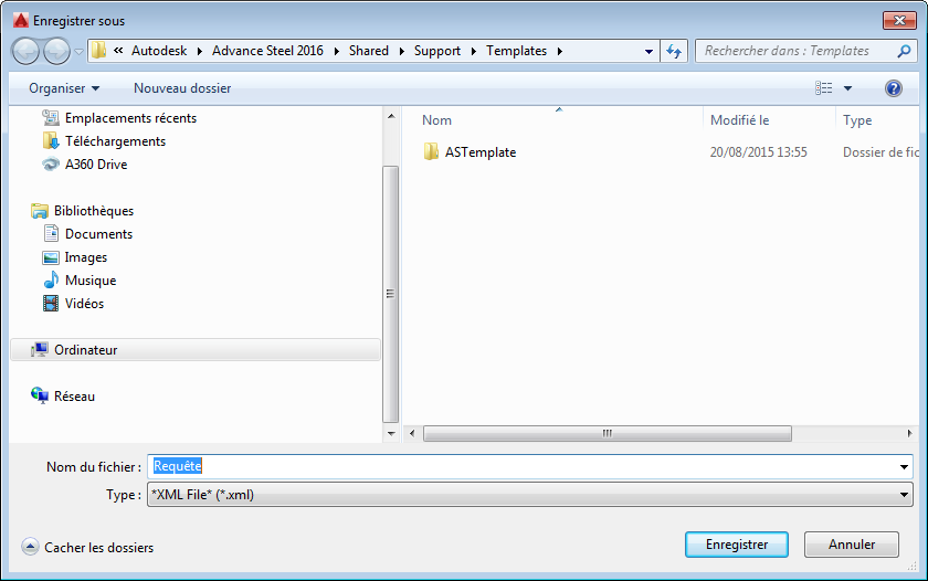

Après avoir défini les critères de recherche souhaités, vous pouvez désormais utiliser le bouton Exporter, situé dans l'onglet Général, pour enregistrer votre requête. La fenêtre Enregistrer sous s'ouvre, vous invitant à indiquer l'emplacement où vous souhaitez enregistrer la requête :

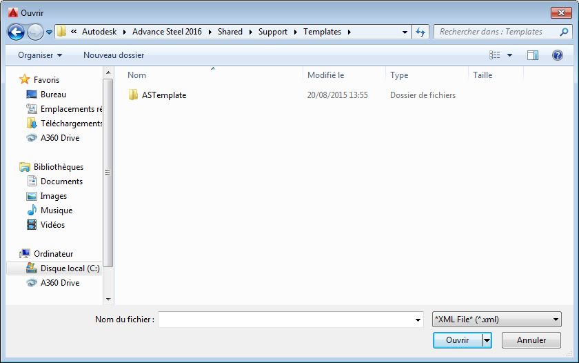

La procédure d'importation est similaire à celle d'exportation. La fenêtre Ouvrir s'affiche et vous invite à sélectionner l'emplacement de la requête :

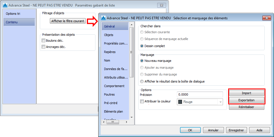

La procédure d'importation et d'exportation s'applique également au gabarit Création listes sur plan. Pour ouvrir la fenêtre Sélection et marquage des éléments, sélectionnez Tri de liste et contenu dans l'onglet Sortie , le groupe de fonctions Création listes sur plan.
Le même fichier de requête peut être utilisé à la fois dans le modèle et dans les gabarits Création listes sur plan.
