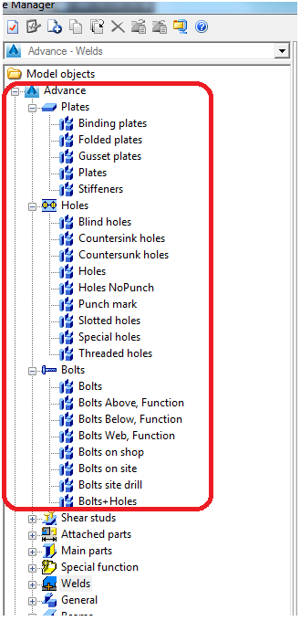

Changement de nom/regroupement des objets de modèle en fonction de leurs définitions, nettoyage des noms afin qu'ils soient plus clairs et ajustement des différences entre le nom et la définition.

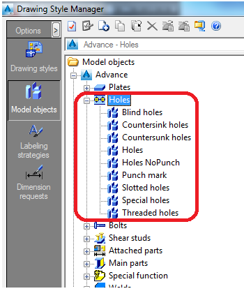

| Avant | Maintenant |

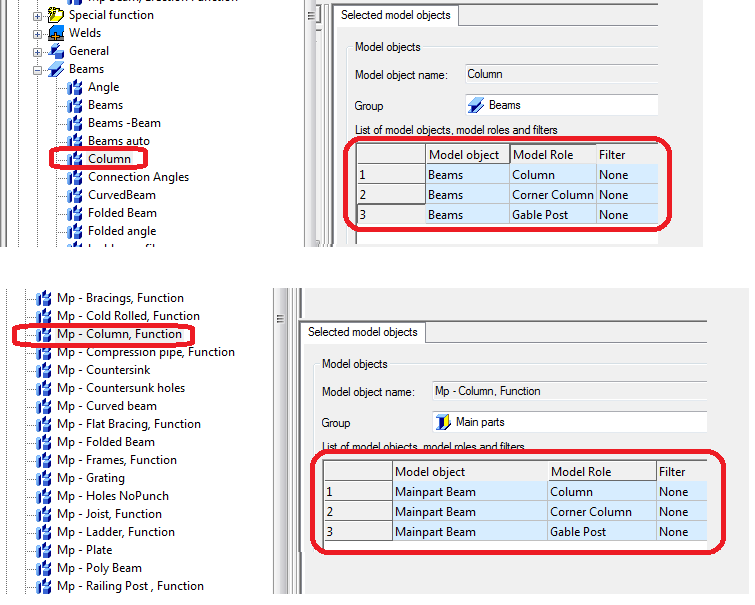

Introduction de rôles de modèle supplémentaires dans les objets de modèle de poteau :

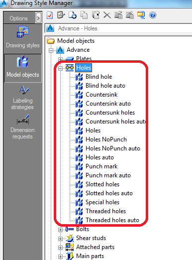

Suppression des doublons d'enregistrements (de type auto) pour les trous, tôles, poutres et goujons ; suppression d'autres doublons d'enregistrement.

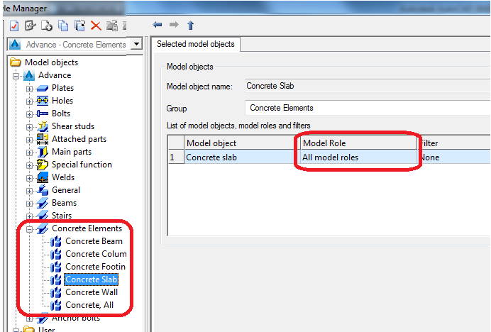

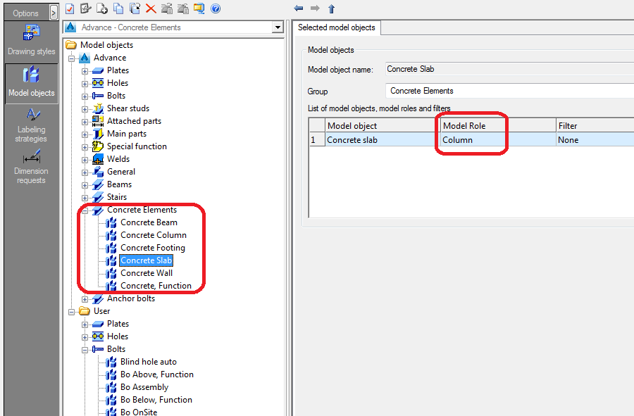

Correction des paramètres pour les éléments en béton (la plupart d'entre eux avaient le rôle de modèle Poteau, alors que les éléments étaient des dalles, semelles, etc.)

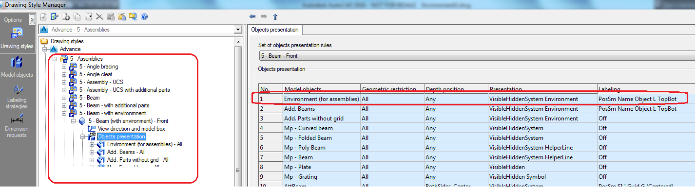

Ajustement et clarification de la définition d'élément Environnement pour les objets de modèle utilisés sur les plans d'ensemble et les plans d'assemblage.

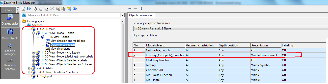

Pour les styles de présentation
Ajustement de la représentation et des paramètres pour les objets de modèle Advance Steel existants/d'environnement dans les présentations - affectation d'un nom mieux adapté (Existant (objets), fonction et de paramètres (utiliser le rôle de modèle Existant ou Environnement), afin de les distinguer des objets de modèle utilisés pour l'environnement dans les plans d'assemblage.
Pour les styles d'assemblage
Ajustement du nom des objets de modèle Advance Steel utilisés pour l'environnement sur les plans d'assemblage - Environnement (pour les ensembles) - afin de les différencier facilement de l'environnement utilisé dans les présentations.
| Présentations |
| Assemblages |
