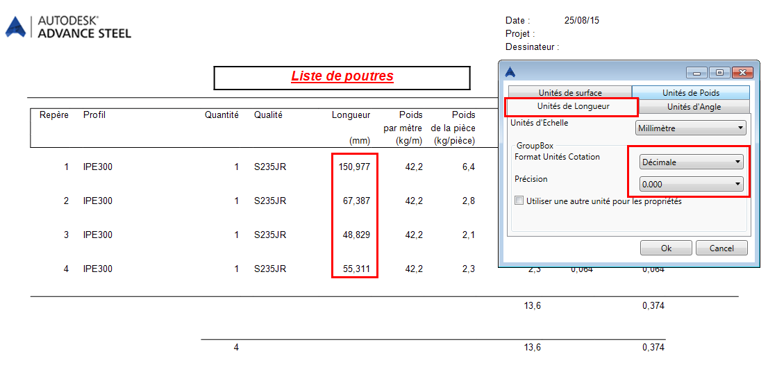

Application correcte des résultats de précision pour les listes de listes externes, selon les paramètres d'unités de gabarit
Cela est particulièrement visible lorsque les zéros de fin dans les résultats sont supprimés à l'aide de l'option par défaut Supprimer le dernier zéro (utilisé pour nomenclatures) de Management Tools.
