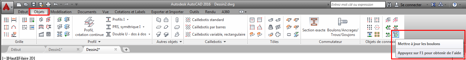

Pour les modèles qui ont été enregistrés dans Advance Steel 2016, il est vivement recommandé d'utiliser la commande Mise à jour des boulons lors de la première ouverture du modèle dans Advance Steel 2016 avec la version de mise à jour 2 :
Cette commande permet de mettre à jour la longueur de tous les boulons dans le modèle, qu'ils aient été créés par des assemblages automatiques ou de manière indépendante.
