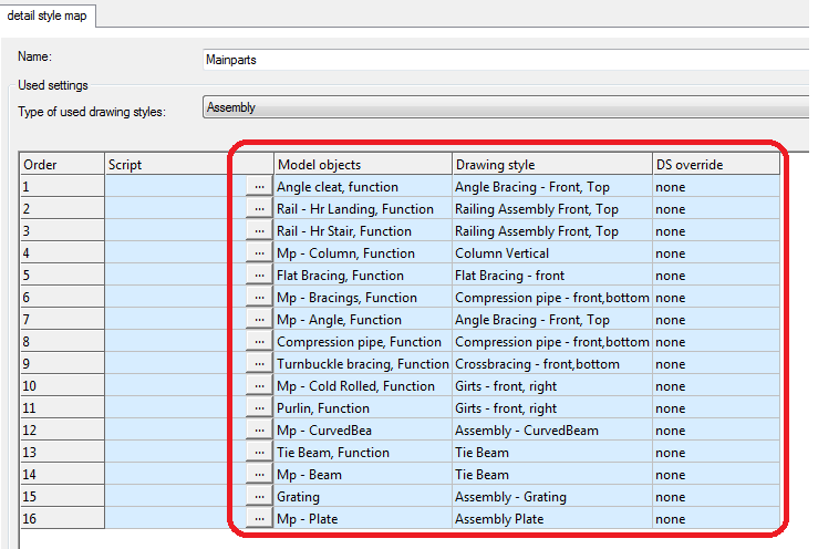

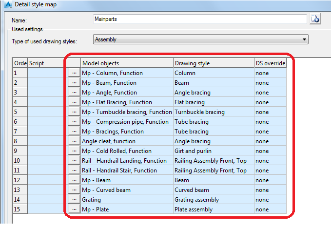

Modification de l'ordre des paramètres de processus (style par famille d'objets) pour mieux sélectionner le style de plan pour les processus des assemblages et des assemblages contenant des pièces secondaires :
| Avant | Maintenant |

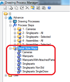

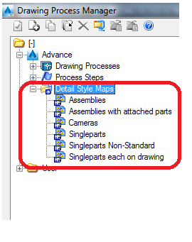

Changement du nom du processus Styles par famille d'objets :
