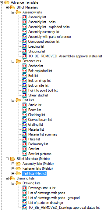

Gabarits de listes américaines nouveaux et améliorés

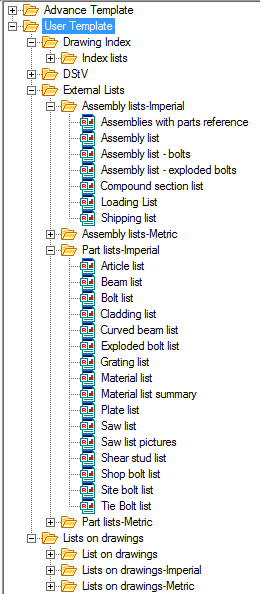

Changement du nom et regroupement de tous les gabarits de listes.
Modification du contenu, des critères de tri et de l'apparence de tous les gabarits.

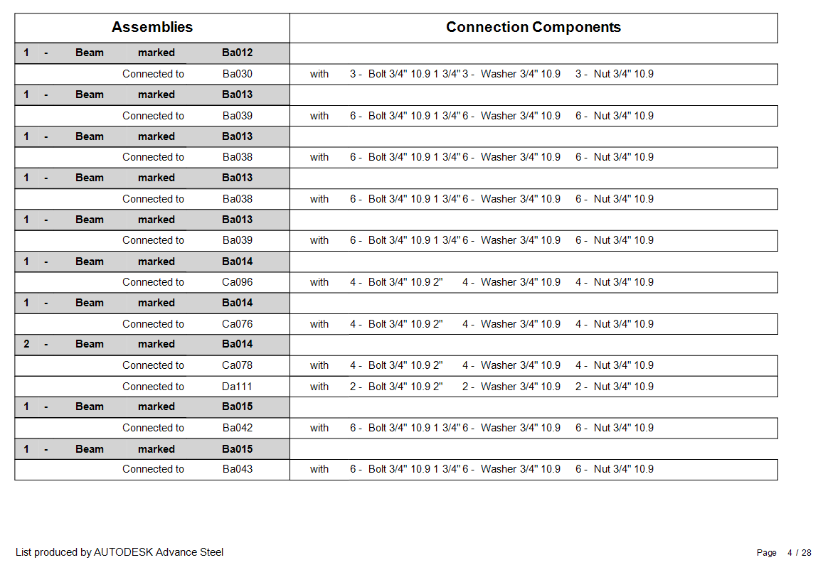

Avant
Maintenant

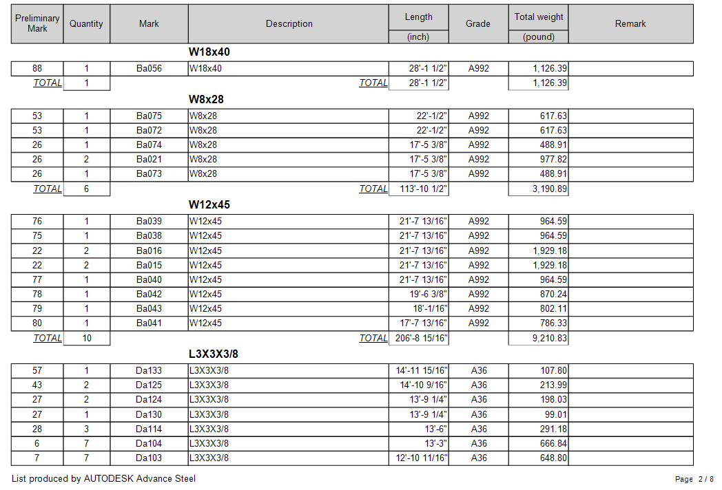

Ajout d'une nouvelle liste pour la précommande d'approvisionnement en acier (liste préliminaire).

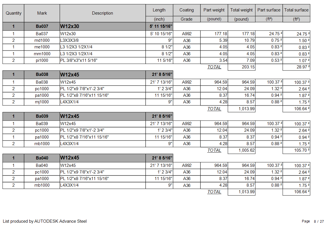

Ajout d'une nouvelle liste récapitulative des assemblages.

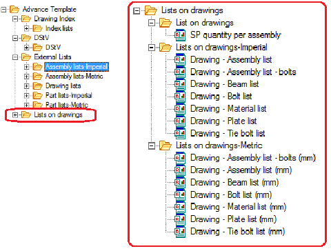

Suppression des listes obsolètes, telles que celles utilisées auparavant pour les listes sur les plans.
La liste de connexion de boulons/assemblages (liste point à point) a été corrigée et fonctionne désormais correctement.

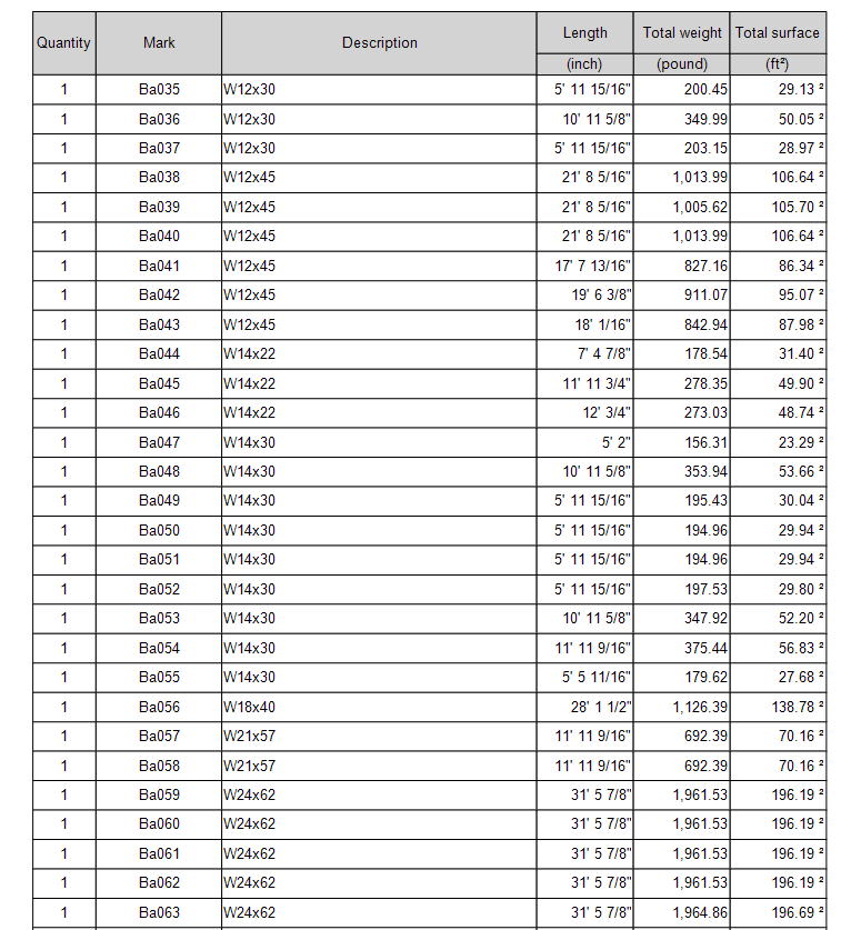

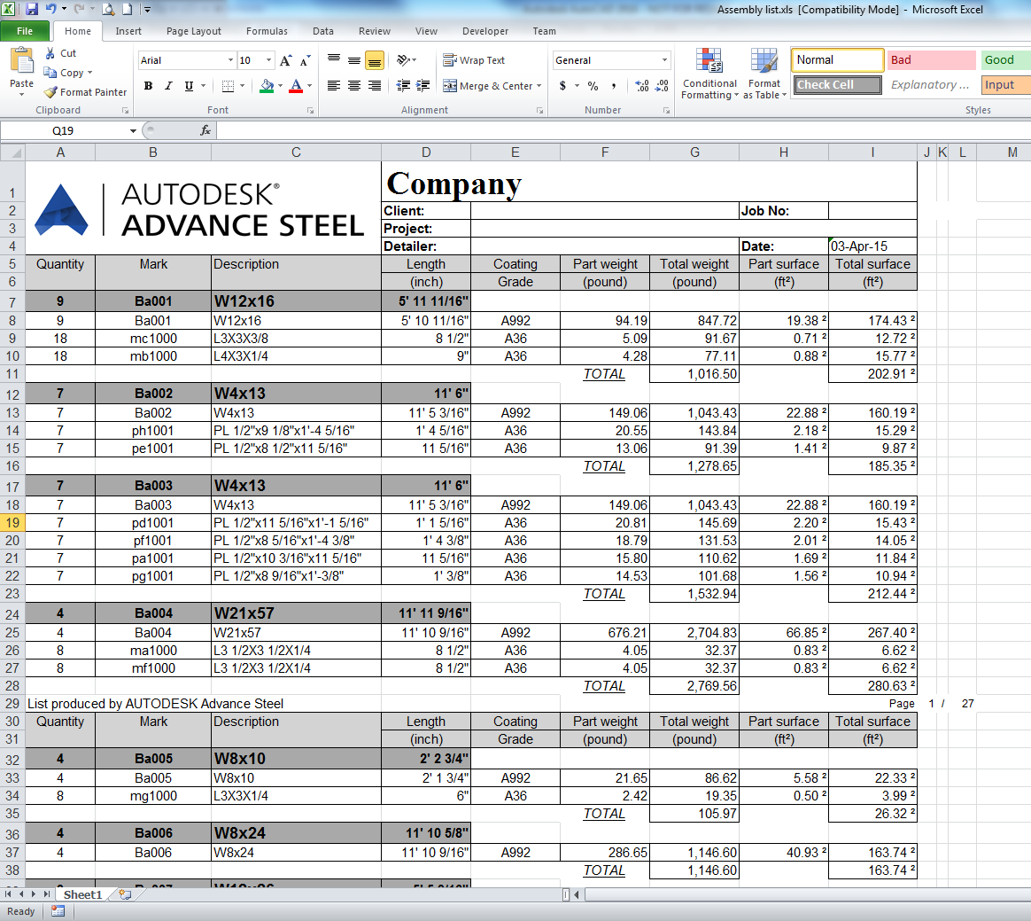

Amélioration de la qualité de l'exportation vers Excel, via la réduction du nombre de lignes et colonnes indésirables.
