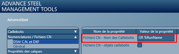

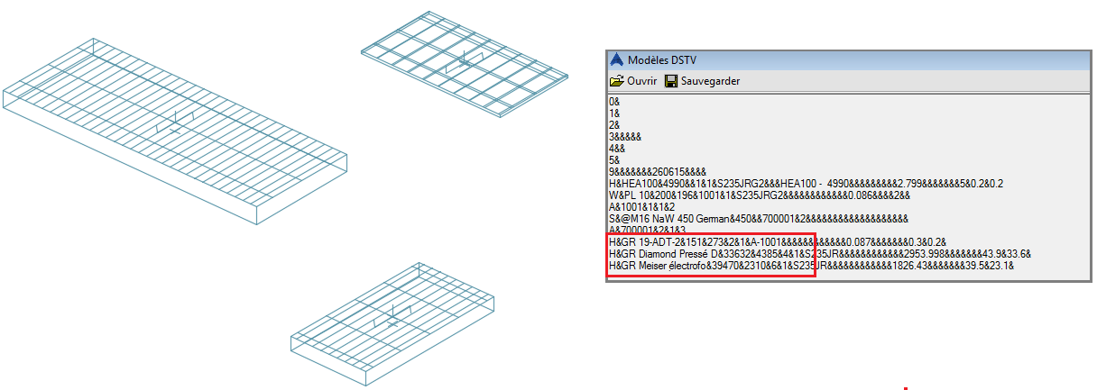

Le nom d'un caillebotis, tel qu'il apparaît dans les propriétés avancées, peut maintenant être affiché dans les listes de listes DStV.
L'option par défaut qui gère cette représentation se trouve dans Management Tools et elle doit utiliser le paramètre %RunName :
Cette configuration des listes DStV s'applique à tous les types de caillebotis (standard, barre et variable).
