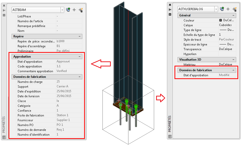

Les données de fabrication et les informations d'approbation s'affichent dans la palette de propriétés AutoCAD
Dans les propriétés Advance Steel 2016, vous avez déjà eu la possibilité de personnaliser les paramètres de données de fabrication (pour les objets et les assemblages), les paramètres de galvanisation (pour les assemblages) et l'état d'approbation pour les connexions.
A partir de cette version de mise à jour, ces propriétés d'objet et de cuboïde d'assemblage peuvent être affichées dans la fenêtre du gestionnaire de propriétés des objets (Propriétés AutoCAD), avec les autres propriétés déjà visibles :
Dans le gestionnaire des propriétés, ces paramètres ne sont pas modifiables. Elles peuvent également être ajoutées aux info-bulles de survol et aux propriétés rapides, à l'aide des commandes Personnaliser interface utilisateur.
Remarque : Les informations de données de fabrication seront affichées dans le gestionnaire des propriétés d'objet si vous exécutez Advance Steel ou AutoCAD avec le programme d'activation d'objet Advance Steel installé avec Advance Steel. Elles ne seront pas disponibles si vous exécutez uniquement le programme d'activation d'objet Advance Steel installé.
