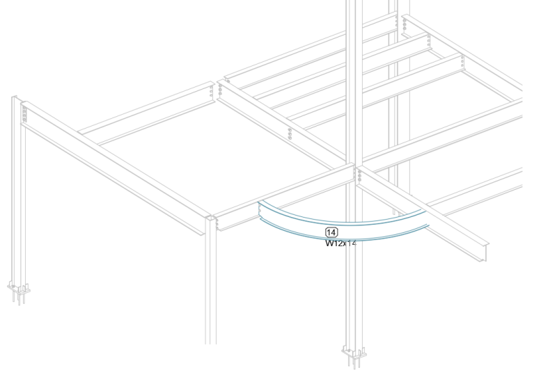

La représentation des éléments existants/d'environnement sur les présentations a été ajustée et la définition de règle simplifiée.

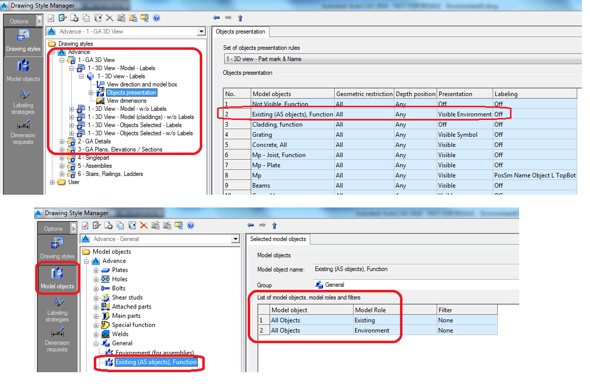

- Attribution du nouveau nom Existant (objets), fonction à la règle d'objet de modèle afin de créer une délimitation plus claire par rapport aux objets de modèle similaires utilisés pour un environnement dans les plans d'assemblage.
- Tous les objets Advance Steel avec des rôles de modèle Existant ou Environnement sont affichés avec la règle de présentation Environnement (gris) dans les présentations (3D, plans, élévations).
- Ajout d'un enregistrement pour Existant (objets), fonction pour tous les styles de plan de présentation (plan d'ensemble, détails GA, plans GA, élévations/coupes).
