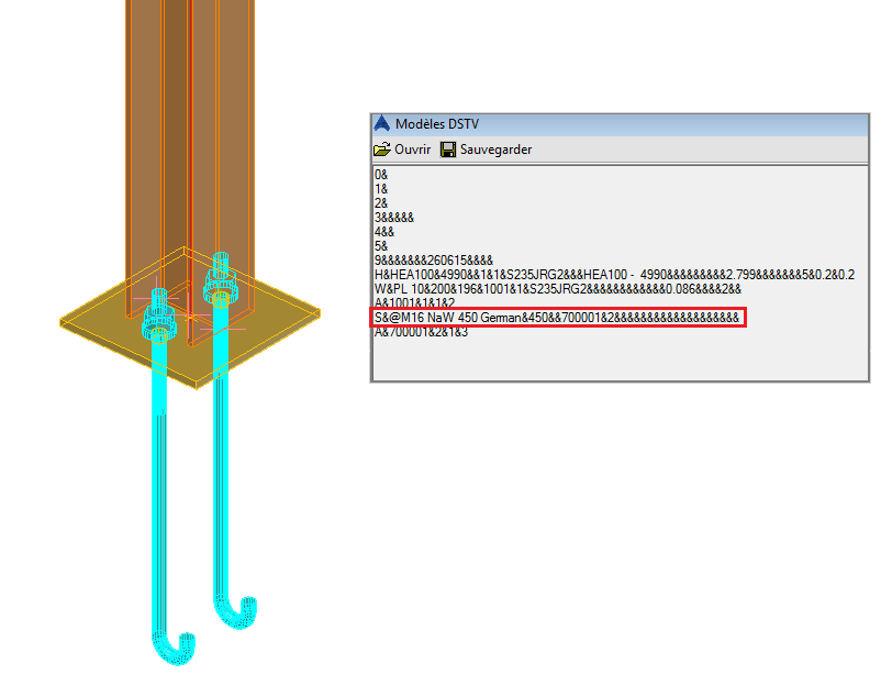

Liste DStV : informations disponibles sur les ancrages dans le modèle
La liste DStV contient désormais des informations sur les ancrages.
Le symbole @ est placé devant les noms d'ancrage. En tant que numéro d'identification, le numéro 70000 les différencie des boulons (qui utilisent 50000 et 60000).
Pour personnaliser les paramètres affichés, vous devez accéder à la catégorie Boulon dans le gabarit de liste DStV.
