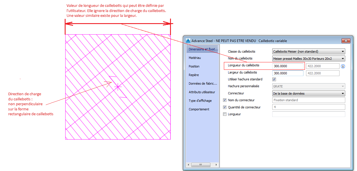

Correction du comportement incohérent qui se produisait lors de la saisie et de l'affichage des valeurs de longueur et de largeur de caillebotis pour les caillebotis variables rectangulaires, avec une direction de charge (direction des hachures) non perpendiculaire avec la direction du caillebotis.
Le comportement a été modifié comme suit :

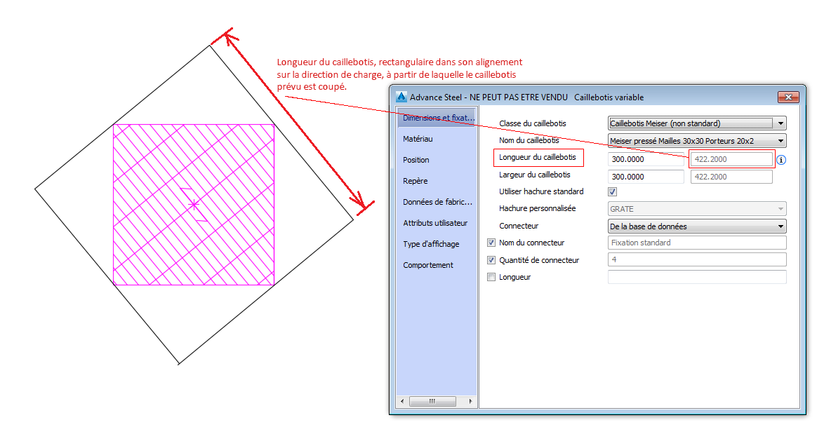

- La boîte de dialogue contient désormais deux valeurs que vous pouvez utiliser. Ces deux valeurs changent la forme visible du caillebotis rectangulaire, ainsi que les valeurs de largeur et de longueur, en ignorant l'orientation de la charge.
- Largeur et longueur de caillebotis - valeurs de gris. Ces valeurs sont calculées en fonction du plus petit rectangle qui s'adapte à l'intérieur du caillebotis rectangulaire modélisé et est aligné sur la direction de charge du caillebotis. La taille de ce caillebotis est importante, car le caillebotis est fabriqué à partir d'une partie de caillebotis avec la direction de charge alignée sur sa longueur et est ensuite coupé pour correspondre au caillebotis modélisé requis.

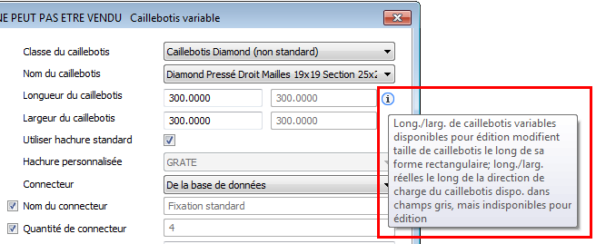

Remarque : Dans la boîte de dialogue Caillebotis variable, si vous placez le curseur sur le point d'exclamation sur le côté droit du champ Longueur caillebotis grisé, une info-bulle s'affiche. Une info-bulle fournit des explications sur l'existence de deux champs Longueur/Largeur.
