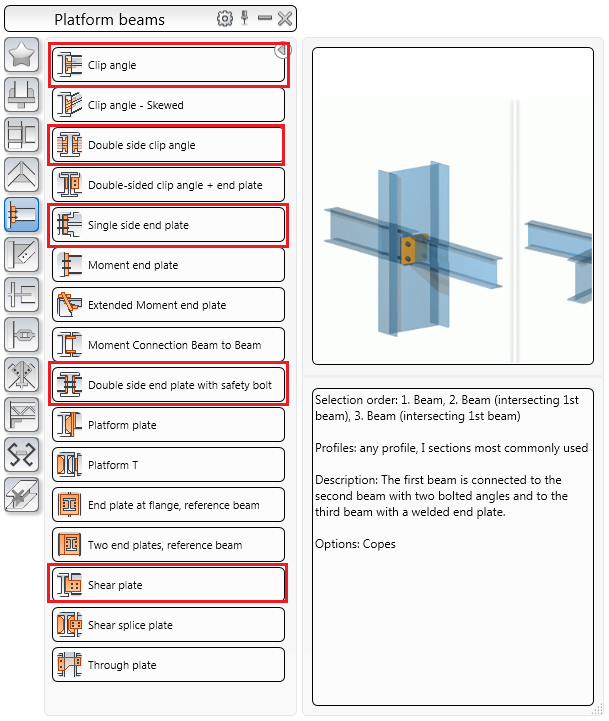

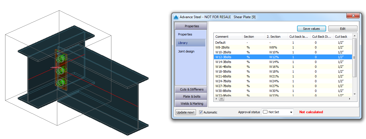

Ajout de nouvelles entrées de bibliothèque dans la catégorie des connexions des poutres de plate-forme pour l'installation américaine
Les nouvelles entrées sont dédiées à la saisie des poutres qui utilisent les sections en W AISC. Elles sont disponibles pour chaque intervalle de hauteurs dans cette classe de section.
Les connexions qui contiennent ces nouvelles entrées de bibliothèque sont : Assemblage par cornières, Assemblage par double cornières, Platine un seul côté, Assemblage par platine 2 secondaires et Plat d'attache.
