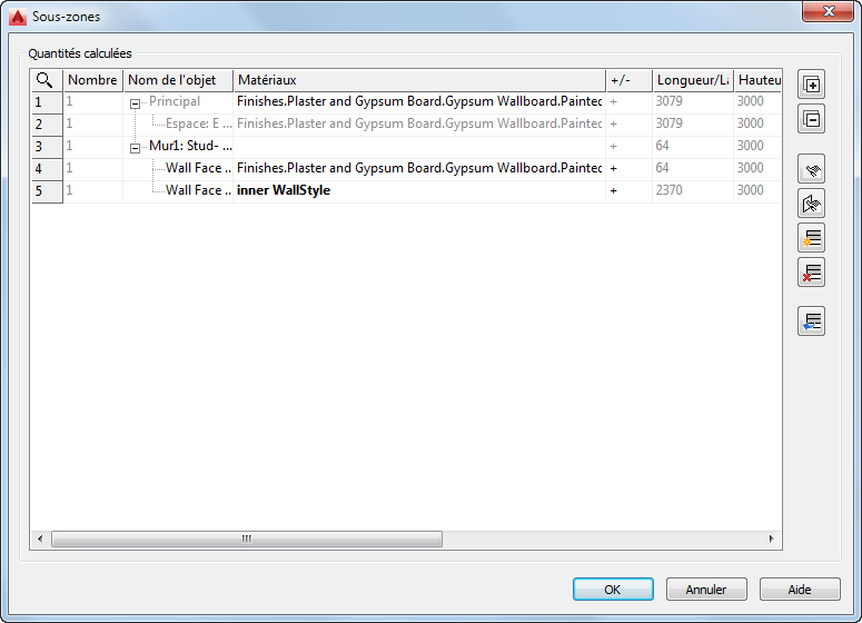

La boîte de dialogue Sous-zones répertorie toutes les zones subordonnées calculées pour l'objet principal. Des sous-zones telles que les ouvertures (fenêtres ou portes) dans les murs sont automatiquement détectées par le système et calculées suivant les règles définies dans les paramètres de calcul. Vous pouvez définir manuellement (ajouter ou soustraire) des sous-zones.

  6. Cliquez sur Sous-zones.
    La boîte de dialogue Sous-zones s'affiche. La boîte de dialogue Sous-zones s'applique uniquement aux surfaces des murs, sols et plafonds. Elle n'existe pas pour les périmètres de pièce et les objets mobilier.

Sous-zones
Si l'objet comporte des sous-zones qui ont été automatiquement détectées, ces sous-zones sont affichées sous la ligne "Surface principale".
