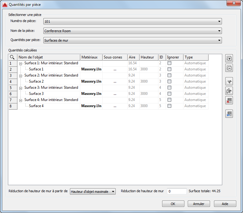

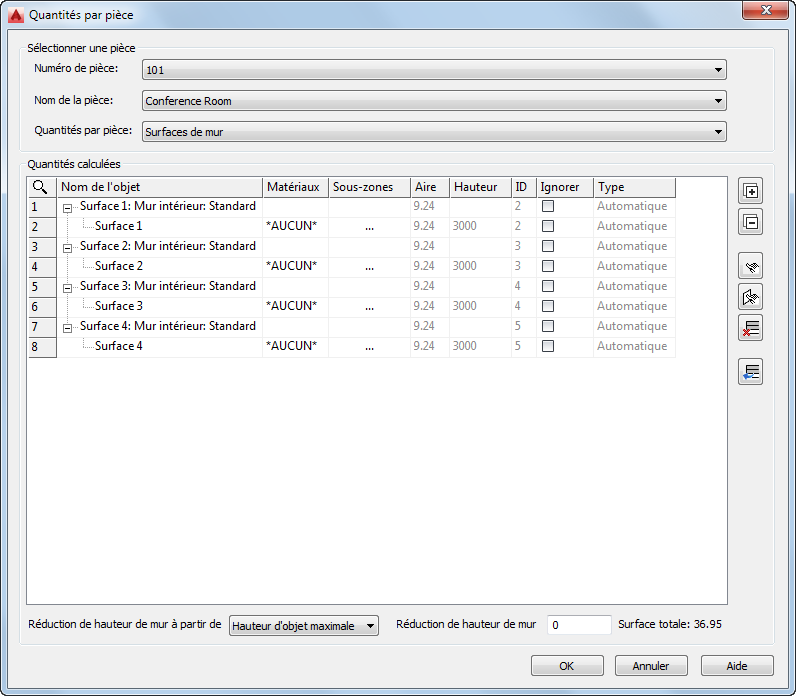

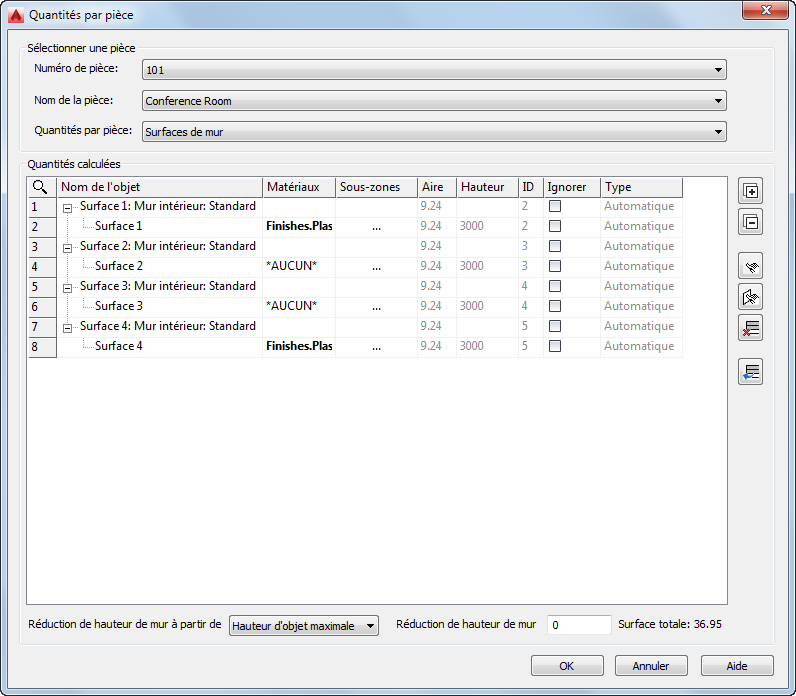

- Dans la zone Sélectionner une pièce de la boîte de dialogue Quantités par pièce, sélectionnez Surfaces de mur dans la liste Quantités par pièce.
Toutes les surfaces de mur de la pièce sélectionnée sont répertoriées dans la liste. La hauteur est affichée pour chaque objet et chaque face.
- Sélectionnez le type de réduction de hauteur de mur.
- Entrez une valeur dans la zone Réduction de hauteur de mur.
Par défaut, la valeur est 0, ce qui signifie qu'aucune réduction de hauteur de mur n'est appliquée.
