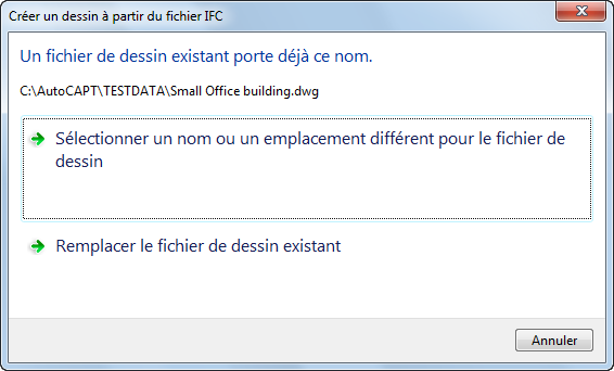

Pour importer un fichier IFC, suivez la procédure ci-dessous. Lorsque vous sélectionnez un fichier IFC à importer, vous pouvez choisir de créer les dessins dans un projet AutoCAD Architecture ou en tant que jeu de dessins indépendants.
Ouvrir
IFC (Industry Foundation Classes).
| Pour... | Action... |
| importer le fichier et créer un projet et des dessins de projet | sélectionnez Créer un projet et saisissez un nom de dossier dans Créer un projet dans le dossier. Vous pouvez également cliquer sur Parcourir et accéder au dossier de votre choix, puis le sélectionner. Les dessins sont importés avec la structure d'un projet AutoCAD Architecture. |
| importer le fichier en tant que dessins indépendants | saisissez un nom de dessin dans Créer des dessins nommés. Vous pouvez également cliquer sur Parcourir et accéder au fichier de votre choix, puis le sélectionner. A moins que vous ne spécifiiez autre chose, le dessin est créé au même emplacement que le fichier IFC. |
