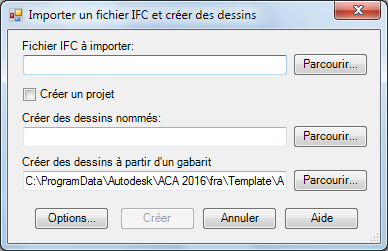

Lorsque vous importez un fichier IFC, des fichiers de dessin correspondant à chaque partie de la structure du projet IFC sont créés. Ces fichiers sont référencés en externe dans un fichier hôte principal représentant le fichier IFC entier. Le processus d'importation crée également un fichier journal contenant des informations sur l'emplacement géographique et les objets. Ce fichier est stocké dans le même emplacement que le fichier IFC importé. Les fichiers IFC peuvent être importés dans un projet AutoCAD Architecture ou en tant que dessins indépendants.
Il est parfois nécessaire d'activer certains composants d'affichage d'objets, les surfaces d'espace notamment, pour qu'ils s'affichent après l'importation d'un fichier IFC.
Lorsque vous importez un fichier IFC, vous attribuez un nom au dessin créé à partir du fichier IFC. Ce dessin ne contient que des références externes. Par exemple, lorsque vous importez un fichier IFC que vous nommez Small Office Building, un fichier DWG intitulé Small Office Building.dwg est créé. Celui-ci contient toutes les références externes associées à chaque partie de la structure du projet contenue dans le fichier IFC. Les événements suivants se produisent au cours de l'importation :
| Si le fichier IFC est importé en tant que... | Action... |
| projet AutoCAD Architecture | le nom IfcBuilding est ajouté au nom du projet. (Notez que) Remarque : AutoCAD Architecture attribue comme nom IfcBuilding le nom que vous avez indiqué dans la boîte de dialogue Exporter au format IFC. Vous le constaterez lorsque vous importerez un fichier IFC créé dans AutoCAD Architecture.
| dessins indépendants | le dessin est créé et le nom du projet d'origine est ajouté à son nom. Dans l'exemple Small Office Building, le nom du dessin serait Small Office Building-Commercial Project.dwg puisque Commercial Project était le nom IfcBuilding dans le fichier IFC. |
