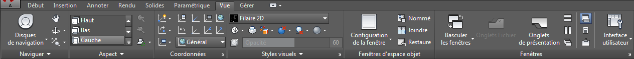

L'onglet Vue permet de définir et modifier les vues et de naviguer dans le dessin depuis un emplacement centralisé.
Remarque : L'onglet Vue contient un certain nombre de commandes qui se trouvent également dans la barre d'état de l'application.
- Navigation. Contient les commandes ViewCube et SteeringWheels, ainsi que les commandes Panoramique, Zoom et Orbite.
- Aspect. Contient des commandes permettant de sélectionner des vues, d'en créer de nouvelles, d'ouvrir le Gestionnaire de vues; d'ouvrir le Gestionnaire de styles visuels et de définir les paramètres de parcours et de vue 3D en mouvement. Vous pouvez accéder aux thèmes d'affichage prédéfinis. En outre, vous pouvez régler les plans de délimitation et accéder aux commandes Régénérer.
- Coordonnées. Contient des commandes relatives au système de coordonnées général (SCG) ou au système de coordonnées utilisateur (SCU).
- Fenêtres. Ici vous pouvez changer de configuration de fenêtre, créer de nouvelles fenêtres et délimiter ou joindre des fenêtres.
- Effets de face. Contient des commandes permettant de définir les paramètres d'objet tels que l'ombrage, la couleur, l'éclairage de face et le rayon X.
- Effets de bord. Contient des commandes permettant de définir les paramètres de bord, ce qui inclut bords de facette, isolignes, saillie de bord, crénelage et silhouette. Vous pouvez également définir la couleur des bords obscurcis et des intersections de bord.
- Fenêtres. Contient la plupart des commandes qui se trouvaient dans le menu Fenêtre des versions précédentes. Ici, vous pouvez passer d'un dessin ouvert à un autre, arranger les fenêtres affichées, verrouiller la fenêtre de l'espace de travail; afficher/masquer la barre d'état de la fenêtre de dessin, activer/désactiver les éléments de la barre d'état de la fenêtre de dessin et afficher la fenêtre de texte.
