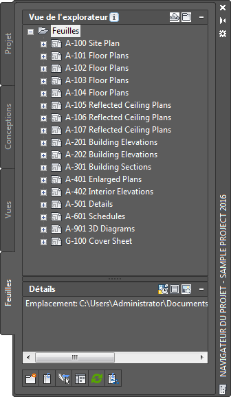

L'image suivante illustre la vue de l'explorateur.
Les feuilles sont organisées en sous-jeux de feuilles dans la vue du jeu de feuilles. Les sous-jeux de feuilles représentent une structure logique et non pas physique. La catégorie (dossier) de feuilles peut être différente de celle du sous-jeu de feuilles contenant la feuille. Cependant, pour éviter toute confusion, il est recommandé d'établir une structure parallèle pour les catégories de jeu de feuilles et de feuilles.
Vous pouvez réorganiser les feuilles en différents sous-jeux de feuilles dans la vue du jeu de feuilles, sans que cela ne change leur emplacement physique dans la catégorie ou le dossier. De la même manière, lorsque vous supprimez une feuille d'un sous-jeu de feuilles dans l'onglet Vue du jeu de feuilles, seule la référence à la feuille est supprimée ; la présentation et le dessin multi-feuilles sont conservés dans le dossier ou le sous-dossier des feuilles.
Dans la vue l'explorateur, les dessins multi-feuilles sont placés dans des catégories (dossiers). Les feuilles ou les vues de feuille que vous créez au sein d'un dessin multi-feuilles sont placées dans le dessin multi-feuilles.
