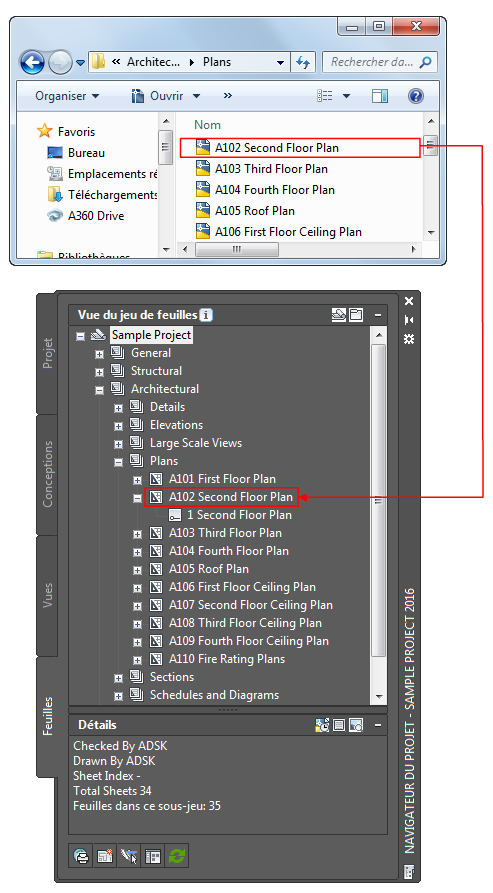

  6. Placez-le dans l'explorateur de dessins de l'onglet sélectionné du Navigateur du projet :
    Pour... Action...
    retirer le dossier de son emplacement actuel faites glisser le dossier vers l'emplacement souhaité.
    copier le dossier à partir de son emplacement actuel appuyez sur la touche Ctrl et faites glisser le curseur vers le nouvel emplacement.
    Déplacement d'un dossier de l'Explorateur Windows vers le Navigateur du projet par glisser-déplacer
    Remarque : Si le dossier que vous faites glisser vers la palette du navigateur du projet contient des fichiers de dessin (DWG), vous êtes invité à ajouter chacun d'entre eux en tant que fichier de projet. Par exemple, si vous faites glisser un dossier vers la catégorie d'éléments de l'explorateur de dessins, la boîte de dialogue Ajouter un élément s'affiche pour chaque fichier DWG du dossier d'origine à ajouter en tant qu'élément.
